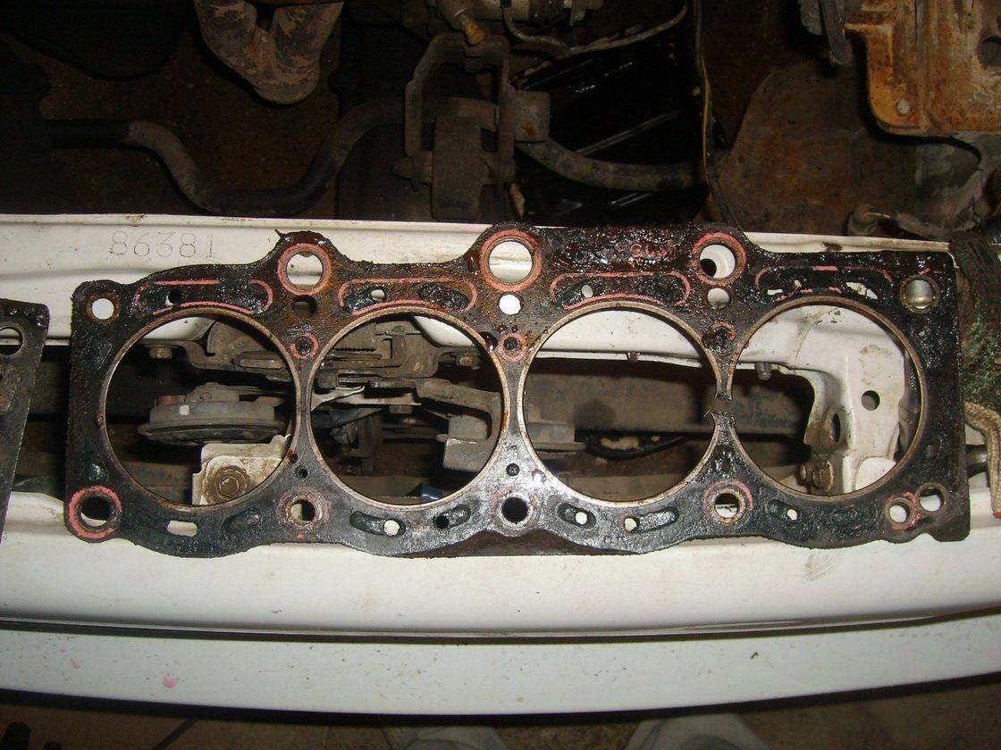

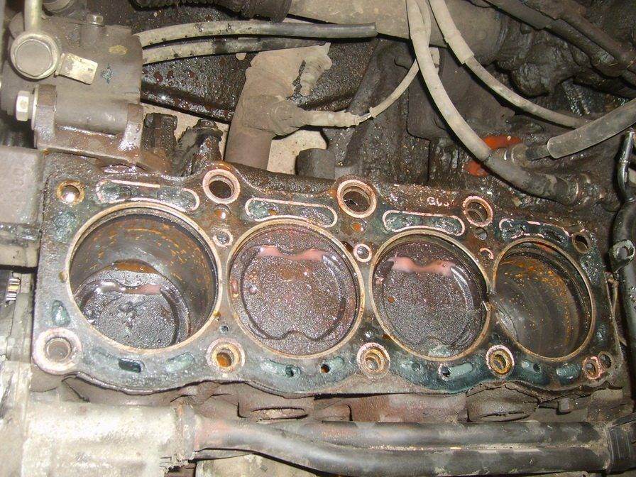

СообщениеДобавлено: Сб ноя 21, 2009 11:12 pm
Зарегистрирован: Пн апр 13, 2009 7:51 pm
Сообщения: 30
Откуда: Жигулевск
Ferzev писал(а):
стук на таких же оборотах, чем это грозит????
а грозит это вот чем (см.фото)
у меня история начиналась аналогично твоей
в результате:
тотальная прочистка, промывка
расточка, замена поршей+пальцев+колец
прокладка гбц
притирка клапанов
замена МСК
замена вкладышей
и т.д.

СообщениеДобавлено: Сб ноя 21, 2009 11:47 pm
duckling777 писал(а):
замена вкладышей
Не совсем понятно. Колено шлифовал?
СообщениеДобавлено: Вс ноя 22, 2009 12:07 am
замена вкладышей
Не всегда это нужно
СообщениеДобавлено: Вс ноя 22, 2009 12:32 am
Не всегда это нужно
Cоглашусь.:) Вот только пост duckling777 был адресован Ferzevу, у кторого на щитке приборов загоралась лампочка давления масла и был стук.
А фото - которые выше, мало "напоминают" шатунный стук. Не, он конечно мог появиться из-за попадания ОЖ в масло, но у Ferzeva про это ни слова.:)
СообщениеДобавлено: Вс ноя 22, 2009 2:12 am
Сообщения: 30
Откуда: Жигулевск
Виктор77
у меня был перегрев двс
т.к. в рубашке блока было докуя грязи и шлака
и помпа просто не могла прогонять ОЖ в нужном количестве
зимою этого не наблюдал
а вот этим летом пришел кирдык
ну плюс конечно кокса было в камерах сгорание куча из за сухих МСК
да и вообще предыдущий хозяин авто вообще просто убивал сердце машины (3S-FE)
