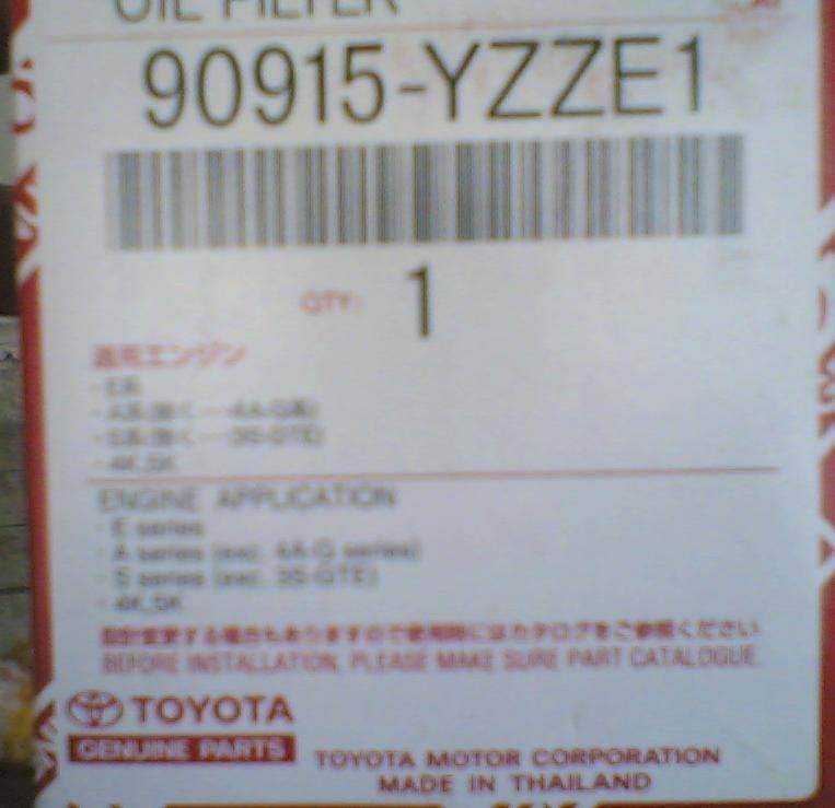

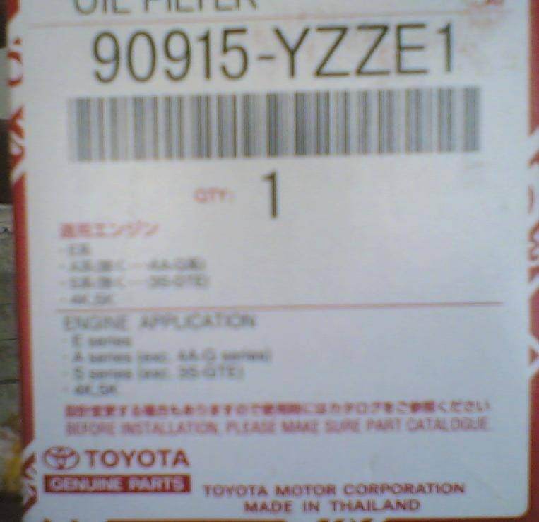

вот такой вот вопросик имеется: пришло время менять масло, заказал себе масляный фильтр, но привезли какой-то другой(по маркировке), слова продавца что "самое главное чтоб резьба такая же была, а так они все одинаковые" меня вообще убили, вот теперь думаю ставить это чудо или не стоит? фото выкладываю. Маркировка 90915-yzze1.Еще привезли свечи Дэнсо, но маркировка тоже не совпадает, вот засада :( , сфоткать забыл, завтра сфоткаю старую и новую свечу.
этот фильтр называется подъ...ка
СообщениеДобавлено: Чт апр 16, 2009 11:26 pm
Сообщения: 529
Откуда: МО, Железнодорожный
Lex@84
сегодя только забрал фильтр (так взял в запас) маркировка:
90915-YZZJ1
этикетка похоже, только у тебя написано маде ин Тайланд, а у меня Хина
поиск екзиста http://exist.ru/price.aspx?pcode=90915-YZZe1&rnd=833128
думаю должен подойти, предположу, что разница в маркировке в 1 символе - индикатор производителя

ну почему сразу под..ка?
обоснуй.
помоему обычный заменитель. у них постоянно номера обновляются.
СообщениеДобавлено: Чт апр 16, 2009 11:39 pm
а ты их разрежь и узнаешь.
90915-YZZE1 стоит почти в два раза дешевле чем нормальный 90915-10003, но его часто продают как 90915-10003.

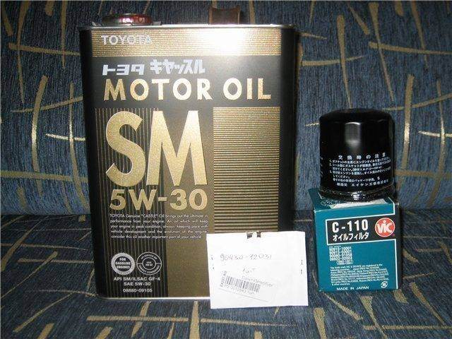

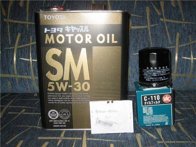

Всё что нужно для замены масла в ДВС
0134f1f3a52d[1].jpg [ 79.79 КБ | Просмотров: 3293 ]
еще нужна прокладка под болтик для слива
СообщениеДобавлено: Пт апр 17, 2009 12:02 am
если внимательно посмотреть ,то в этом белом пакетике и лежит прокладочка :wink:

я начитавшись статей и отзывов в интернете тоже заказал ( с помащю Beso :wink: )фильтры VIC хотя понимаю что существеной разницы с другими хорошими производителями нет.
а прокладку под болтик ,что ли при каждой смене меняете :?:
ага, так делать правильно!
(сам 2 разе менял масло, и ниразу прокладку :? )

Сообщения: 744
при каждой смене масла вообще положено или болт новый ставить (с разу с шаебочкой) или колечко новое на болт!!!
а тебе жалко 15 р.?????? не думаю......
