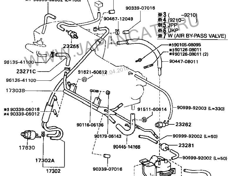

AkiriS писал(а):
А в идеале как должно быть? - пшык и и всё?
как в идеале - в мануале не писано, на калдине и здесь на пустом баке тоже много воздуха сосет, а вот на Е12 у жены иногда и то чуть чуть, там и клапан продувки адсорбера электрический полностью, а здесь термопневматический (во млин сказал)
вот на картинке за номером 23262
Безымянный.jpg [ 152.67 КБ | Просмотров: 4323 ]
