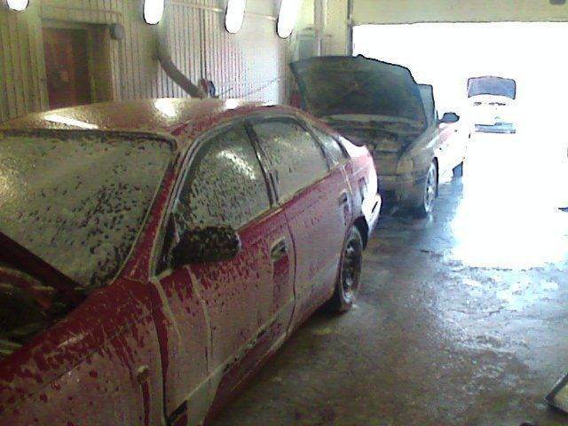

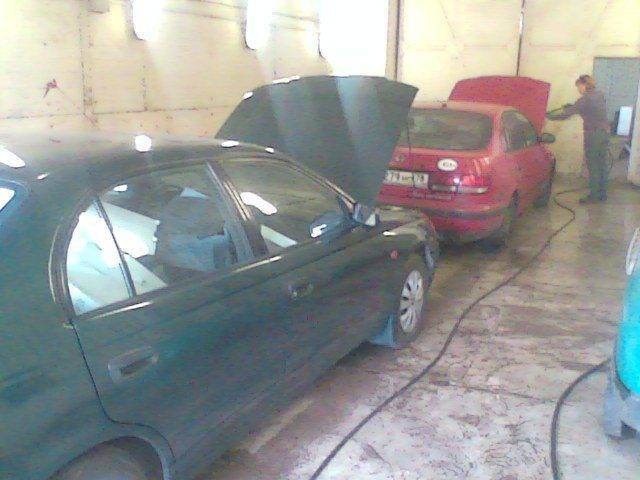

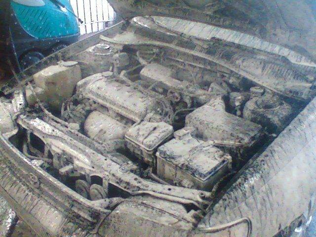

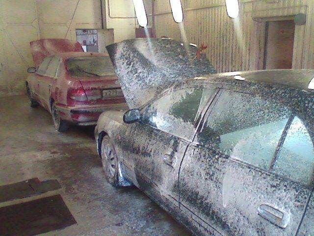

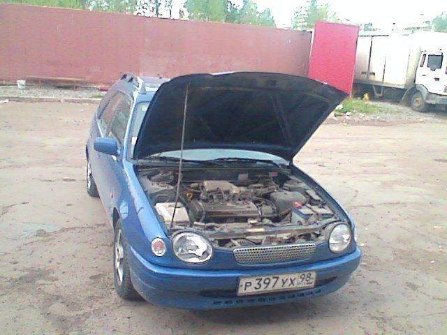

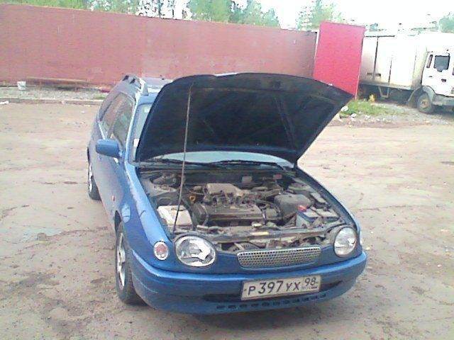

Сегодня с приятелями: кариноводом и королловодом мыли движки. Мыли ничего не закрывая и очень агрессивно. Процесс: мойкой высокого давления сбивалась грязь, затем все подкапотное пространство опрыскивалось каким-то реагентом, все смывалось, а затем активной пеной и еще раз смывалось. Результат-сказка! Все чисто, как никогда. Завелась сразу, при этом вода не попала ни в свечные канальца, ни в трамблер. Лично я просушивал поездкой по кольцевой (около 60км)

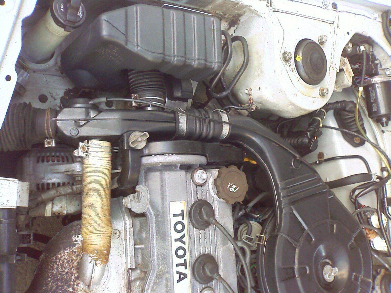

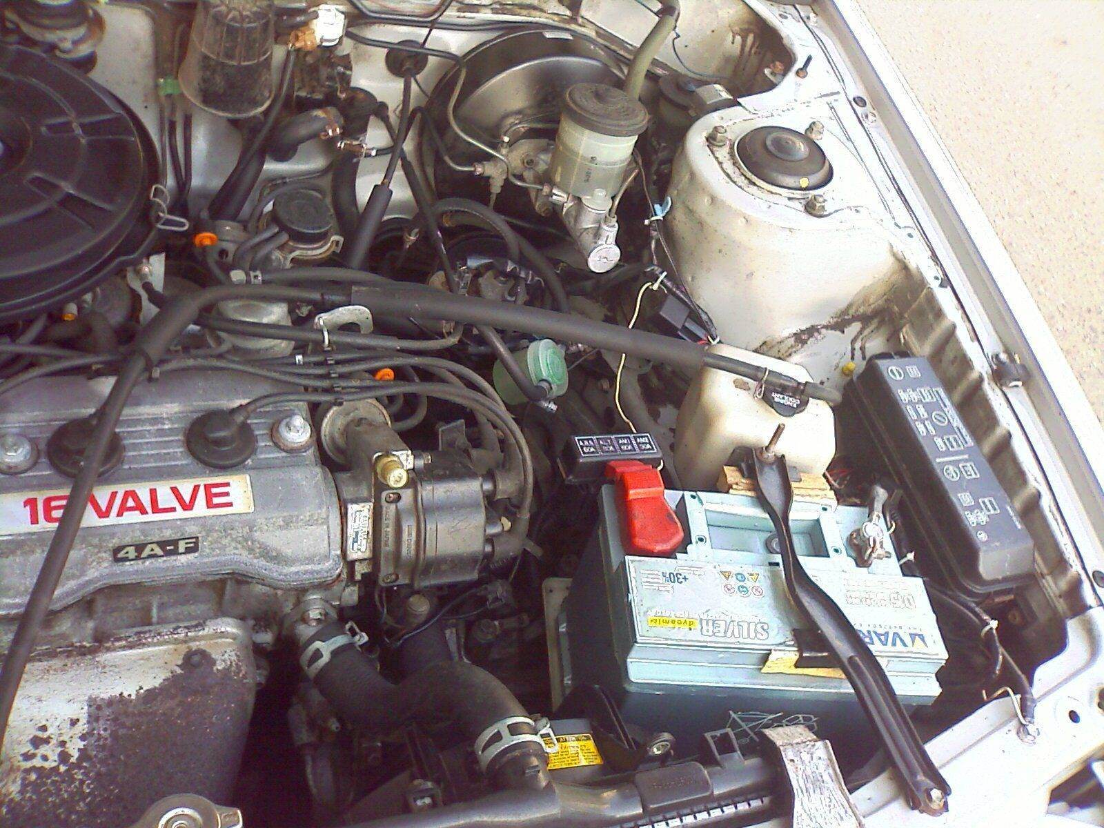

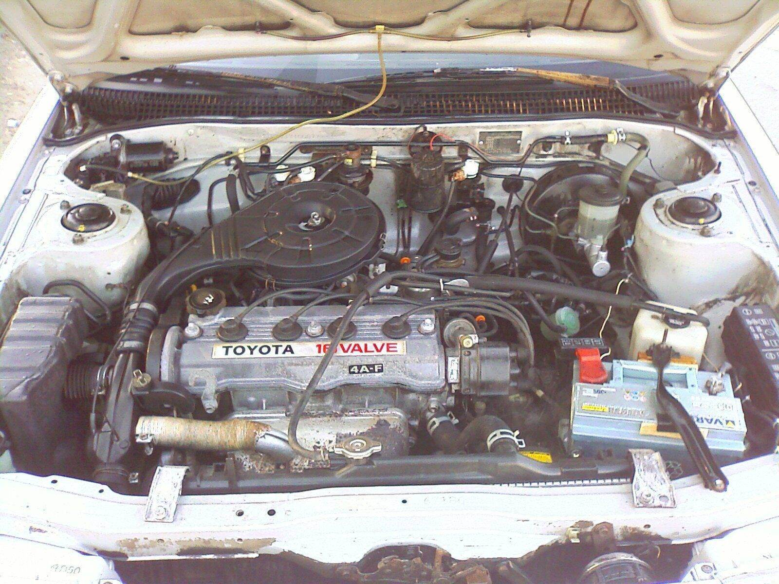

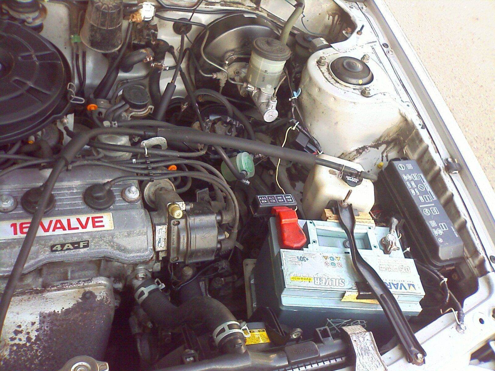

Долго сомневался, однако вчера помыл Каринке моторчик.
Заехал на мойку, там опрыскали все какой то вонючей дрянью, потом смыли керхером, потом снова обдали, только уже пеной обычной для мойки. выдержав некоторое время и потирая щеткой смыли уже до конца. Эффект неописуемый. Что творилось до - картошку сеить можно было, подтеки масла и налипшая пыль.
однако начитавшись тут предварительно накрыл трамблер и генератор пакетиками.
по завершению все продувалось воздухом.
Завелась с пол оборота. тьфу три раза. :roll:
все обошлось в 300 руб.

СообщениеДобавлено: Чт май 28, 2009 11:26 am
SwiTRUS писал(а):
все обошлось
Теперь Каринке бы ещё новый кожух на коллектор, или хотя бы этот отшкурить и выкрасить жаропрочной серебрянкой... :-)
А ещё лучше воткнуть что-то типа блэктопа или сильвера. ;-)))

СообщениеДобавлено: Чт май 28, 2009 11:53 am
SwiTRUS
Вот это:
http://beso.spb.ru/public/4a-ge/dsc00111.jpg
Или вон то, что на заднем плане (там машинка Фреда, а у него СильверТоп):
http://beso.spb.ru/public/4a-ge/dsc00177.jpg
