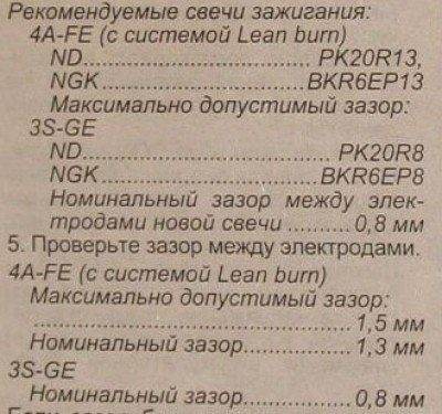

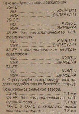

СообщениеДобавлено: Пт апр 18, 2008 12:21 am
Зарегистрирован: Сб фев 16, 2008 4:10 am
Сообщения: 110
Вот чё нарыл по свечам в мануале.
pic_1.jpg [ 65.37 КБ | Просмотров: 11993 ]
pic_2.jpg [ 70.79 КБ | Просмотров: 11977 ]
