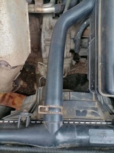

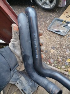

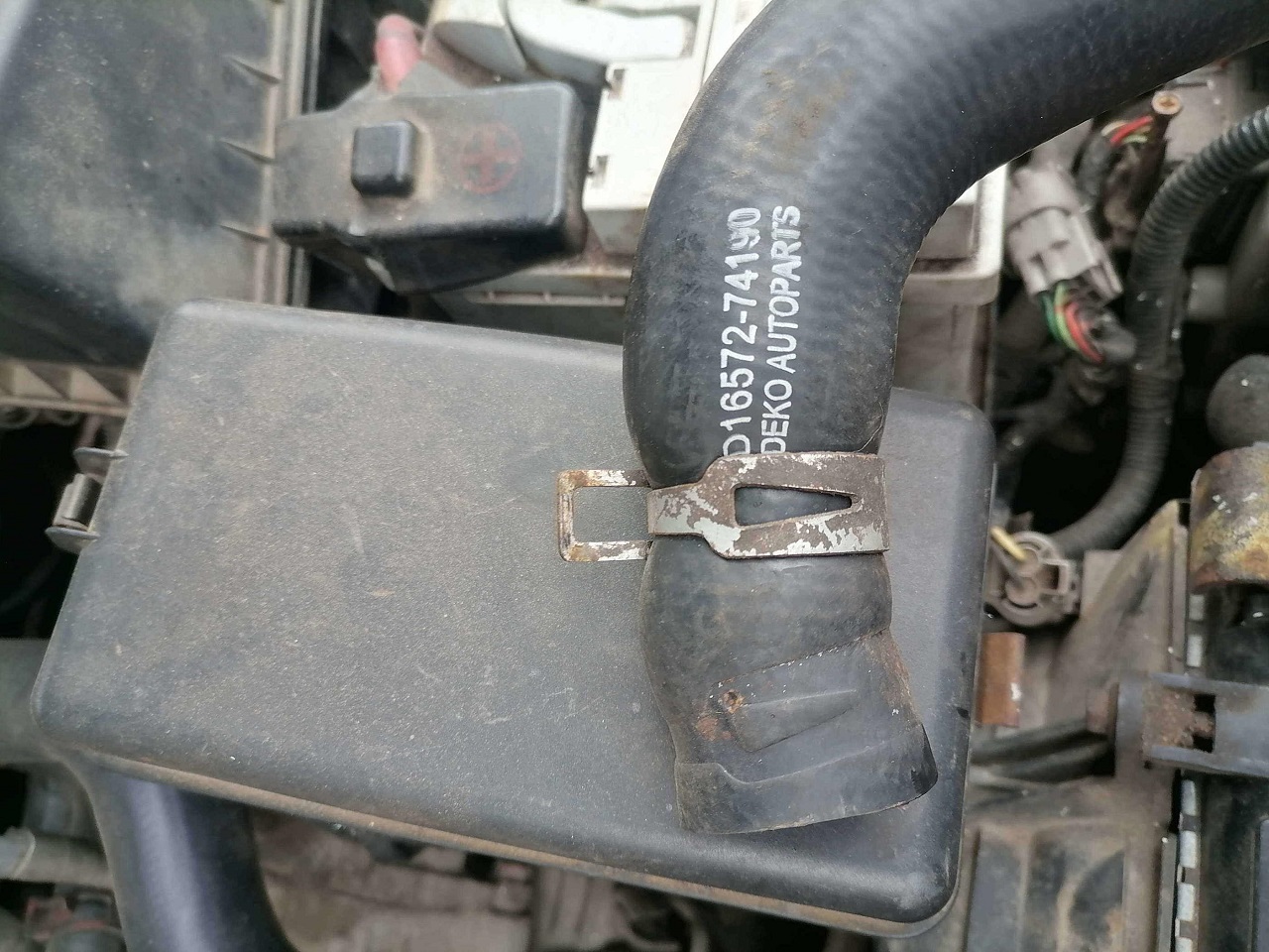

Поделюсь опытом.
Менял патрубки радиатора на 3s, верхний и нижний. В данное время из заменителей было 2 SAT и DEKO оба по 600р, взял оба варианта так как 5й точкой чувствовал что, что-то будет. Наверх поставил SAT вниз DEKO. В итоге через 3 месяца деко нехило раздуло, а сат как ни в чем не бывало.
Sat ST1657274190
Deko D1657274190
4.jpg [ 307.96 КБ | Просмотров: 4294 ]
3.jpg [ 378.98 КБ | Просмотров: 4294 ]
2.jpg [ 285.35 КБ | Просмотров: 4294 ]
1.jpg [ 303.89 КБ | Просмотров: 4294 ]
