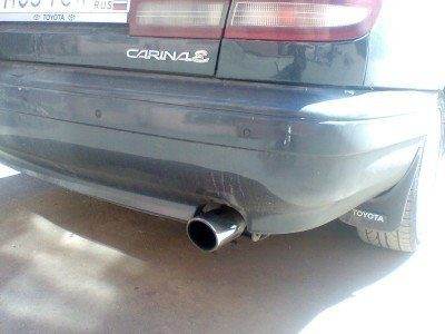

pp7 писал(а):
Я еще в этом же сервисе поставил наконечник на трубу - звук вообще изменился
фото в студию
Я на драйве
СообщениеДобавлено: Пн май 26, 2008 2:15 pm
Вебмастер
Сообщения: 856
Машина: None
Год выпуска: 1970
вот она, правда грязная и не блестит и снимал против солнца и на телефон :oops:
Фото033.jpg [ 254.47 КБ | Просмотров: 8634 ]
