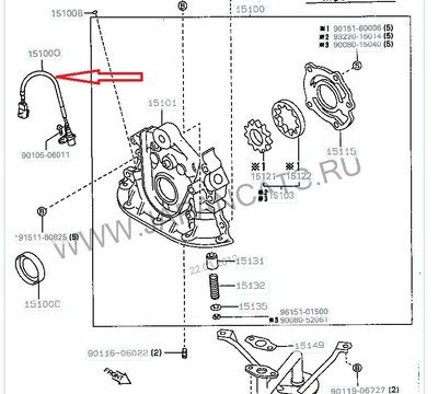

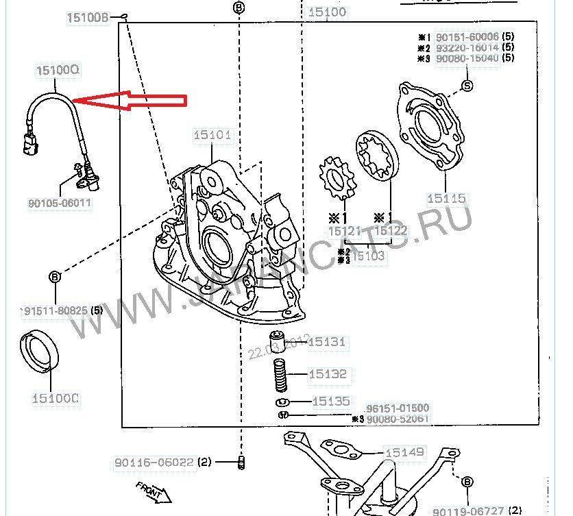

При этом насос качает (его слышно, особенно при откинутой задней сидушке), но форсунки при отсутствии управляющих сигналов закрыты, весь бенз перепускается в обратку. Под 90%, что именно в датчике дело (если, конечно, бензонасос работает). Уж очень этот датчик "удачно" расположен на Бош Мотрониксе :( .
90919-05011 Датчик оборотов коленвала 2 029,62р. / 1 952,90р ./ 1 714,02р. / 1 708,60р.
Захват-1.jpg [ 164.89 КБ | Просмотров: 13377 ]
