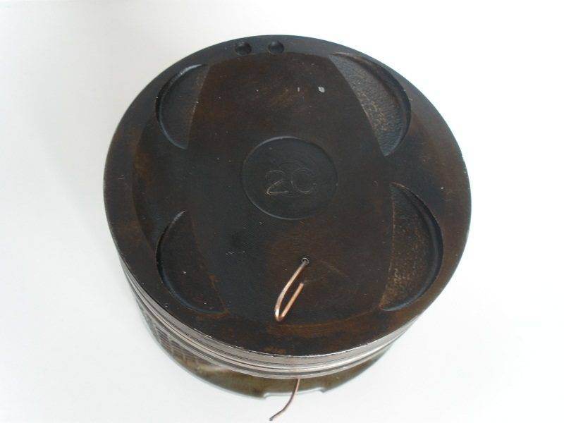

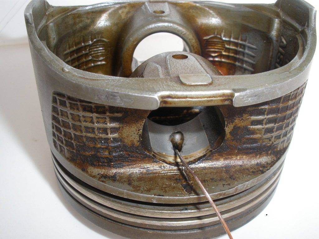

СообщениеДобавлено: Сб июл 14, 2012 11:52 pm
Вспомнил. Заодно решил поучиться выкладать фоты. :?
Виктор77 писал(а):
На днище было аккуратное отверстие
1.jpg [ 85.23 КБ | Просмотров: 1134 ]
P7150043.JPG [ 270.22 КБ | Просмотров: 1134 ]
