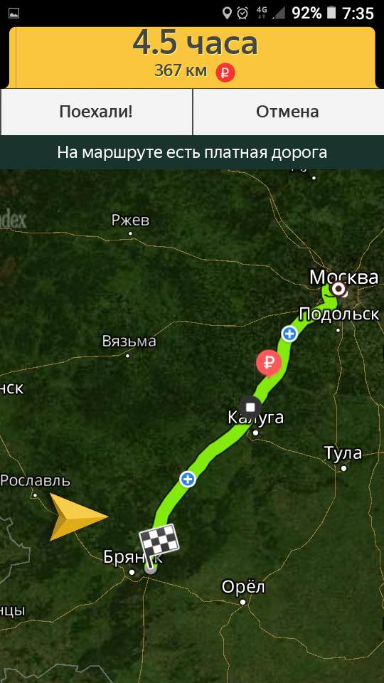

Он из Брянской области. Раньше у него было:
izrail писал(а):
Хотел как раньше,заправился аи-92 на 1200р и доехал до Москвы.
Расстояние от Брянска до Москвы - 390. Будем считать, что 400. Цену бензина возьмём - 40, дабы не заморачиваться с дробями.
1200 / 40 = 30 литров.
30 / 400 = 0,075 литра на 1 км.
Значит 0,075 * 100 = 7,5 л на 100 км.
Скажем так:
У него и раньше был расход не фонтан, интересно какой сейчас, раз уж он ему не понравился...

["Сергей С@ныч"
Цифры.Факты.
В последней поездке от заправки до заправки расход оказался 34 л на 365 км
Screenshot_20190308-073546.png [ 396.76 КБ | Просмотров: 8653 ]

Сообщения: 3629
Ну да,даже с моим мотором это многовато,если конечно не шпарил 160 км/ч
Добавлено спустя 16 минут 9 секунд:
Может ты еще что то делал,кроме замены насоса?
Добавлено спустя 44 секунды:
Посмотри какой нагар на свечах
Ну я летом, по М4, гнал под 160. Расход около 6 был, немного больше, кажется. И то я полез искать почему так много. Свечи менял.
А тут 10, по трассе. Реально что то не так, надо искать.
izrail
А попробуй забыть про топливную, может у тебя колёса стали туго крутиться? Это так, мысли вслух, мало ли.
Просто совпало, например так, ты занялся бензонасосом, а у тебя ещё что то отказало... Всё бывает.

Х.З.Щаз отгуляем восьмое,будем посмотреть.
Свечи новые купил,буду менять однозначно.
На старых нагар соломенный.
Вместе с насосом менял провода высокого напряжения (все 5 шт.)
