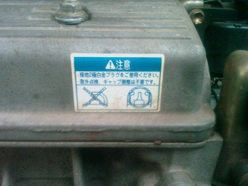

вот такая занятная табличка на двигателе, что интересно это значит. Раньше стояли как раз 2х контактные свечи рублей по 100, но под LB они как понимаю не очень подходят, где правда? :)

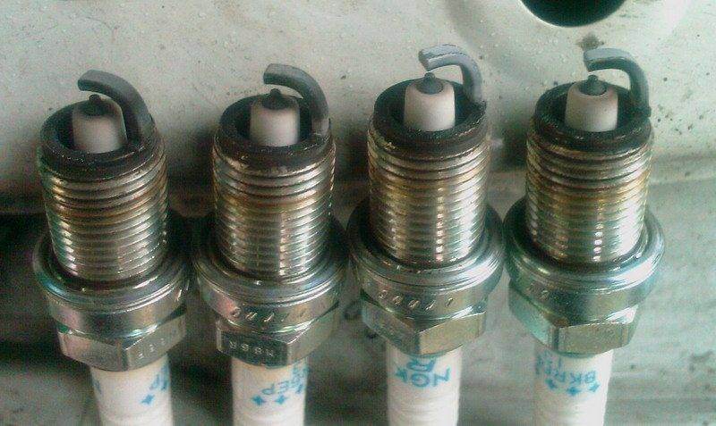

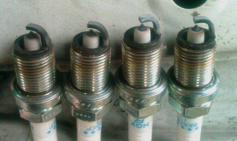

И сами свечи после полутора тысяч. Две кажется более белые. Кто что думает?

А что тут думать? У тебя все прекрастно работает, смесь бедная, как и положенно, бензин качественный.
Ну я так для проверки :) Всетаки мнение услышать со стороны не помешает. Ну я ещё плюс тотеком балуюсь 8)
А про табличку. Почему там так нарисовано, так сказать противоречивая информация.

может неродная?

может неродная?
Чего не знаю того не знаю :)
СообщениеДобавлено: Пт окт 23, 2009 4:59 pm
Блин, 2х электродная, что бы искровой зазор дольше не увеличивался, вот и все. Легко меняется на платину или иридий.
Машина выпущена в экономический спад в Японии, поэтому и экономия на свечах.
