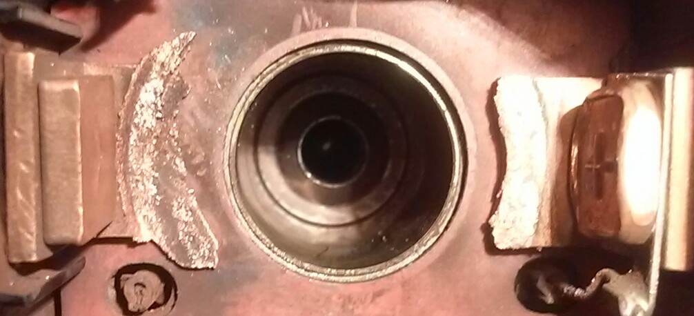

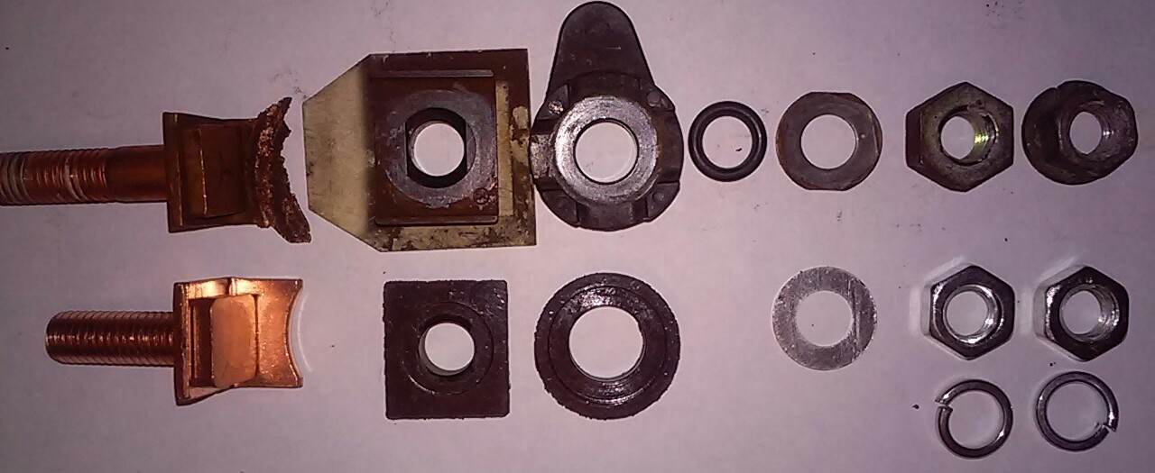

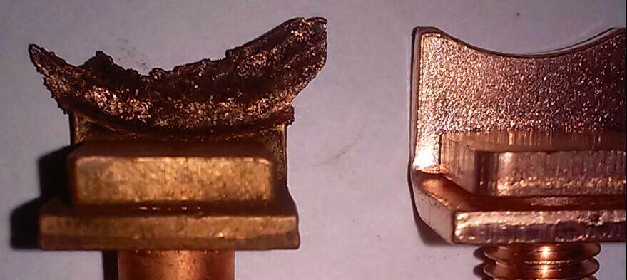

Стартер на дизеле 2С.
~20000 срабатываний за 20 лет и вот результат - "Не крутит стартер". :)
Симптомы: заводится "через раз", как бы плохой контакт на клеммах или слабый АКБ.
Был куплен рем/комплект - типа аналог, но пригодились только контакты (Они похожи :) , остальное - в копилку ненужных вещей. :) ) Точнее один, т.к. второй, стоящий на стартере, практически "новый".
Фото всё поясняют.
