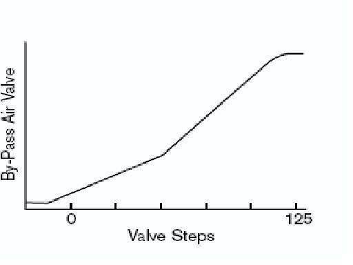

Дошло, в статье приведена хар-ка регулирования-она нелинейная с большим перегибом, если начальная регулировка сильно уходит от нормы то мозг может запросто перерегулировать.... Ему не хватает разрешения (всего 125 точек)
рисунок.JPG [11.33 КБ]
СообщениеДобавлено: Вт авг 04, 2009 8:26 pm
forsash, это картинка про шаговый двигатель, до нас не касается :)
Согласен . Да в статье многое не для конкретно нас....У нас разрешение может быть гораздо меньше.... комп регулирует скачками по 25-50 оборотов...(разработка конца 80 начала 90 годов)
Важен принцип построения системы, а там всё оьъяснено....

Ну вот смотрите результат
http://www.carina-e.ru/viewtopic.php?t=1968
Сдесь выше я описал процесс регулировки кхх. Как выясняется со временем, в результате старения, чисток......регулировка сбивается.....
Просто со временем магнит катушки размагничивается(жара- холод)
И комп не может откалибровать управление....Вот и сдвигаем что-бы сильнее закрывалось(в среднем положении, определяемым магнитом)
А после калибровки, мозг подстраивает шаг и даёт больше напряжения на закрытие....
Нужно ставить клапан кхх с магнитом поновее с разбора....Или новый кхх...смотрел 5-6.тр
Последний раз редактировалось forsash Чт авг 13, 2009 10:33 am, всего редактировалось 3 раз(а).
