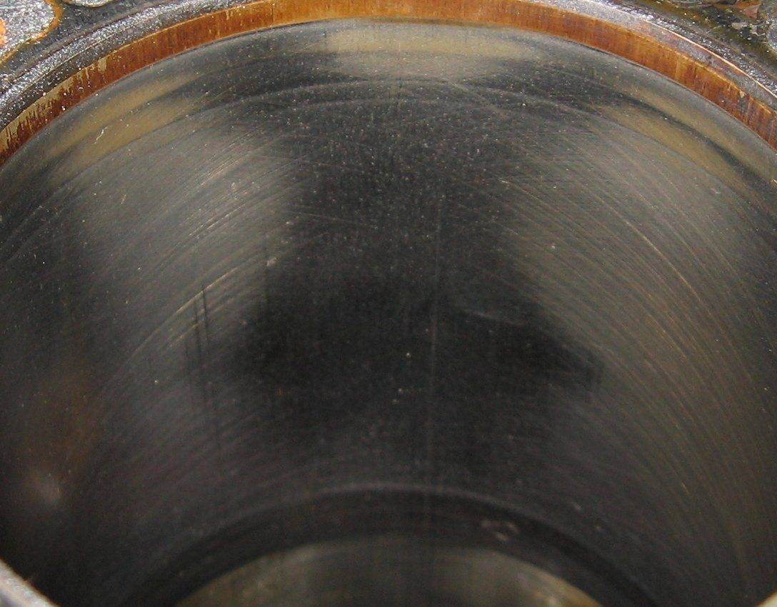

Знающие скажите мнение, занялся капиталкой, сняли бошку, цилиндры все четыре имеют такой вид.
Получаемый зазор цилиндр поршень 0,095 в среднем...Получается новый двигатель, только хон чуть сошел...
Короче поршни ставить новые или нет? Хотя вопрос наверно странный :)
цилиндр.jpg [ 302.51 КБ | Просмотров: 5246 ]
СообщениеДобавлено: Вс апр 18, 2010 7:39 pm
Шикарный хон у меня меньше :)
Судя по зазору,оставляй все как есть. Могу посоветовать лишь обратить внимание на поршневые пальцы. На них выработка начинает возникать,и из-за этого звук дизельный при прогреве
СообщениеДобавлено: Вс апр 18, 2010 8:01 pm
Сообщения: 413
Откуда: Саратовская, Балаково
Бывший хозяин признался , что двигатель был перегрет, кольца пластилиновые были.Маслосъемные вусмерть залегшие и т.д. На шатунных вкладышах задиры-потертости нормальные такие. Это маслоголод или следы перегрева? Завтра колено вынут, померяем.
А в Вашей практике были изношенные маслонасосы 4АФЕ? Заменить его уже до кучи.
СообщениеДобавлено: Пн апр 19, 2010 8:41 am
На шатунных задиры вряд ли от перегрева,больше они от маслоголода страдают. Вал мерять,насос желательно поменять,или проверить тщательно. Хотя адекватно его проверить можно лишь на рабочем движке. Не столько вероятность износа насоса(хотя это тоже бывает) как то что клапан на нем из-за грязи подклинивает

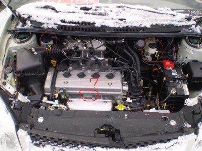

Какие мысли по поводу фото этого движка?
MK.jpg [ 108.54 КБ | Просмотров: 5317 ]
СообщениеДобавлено: Пн апр 19, 2010 12:14 pm
китайский автомобиль не помню какой марки. взятый у японцев)))
не лб.
на счет таких движков в курсе джампер. и темку он хотел создать. но вот че то тишина от него почему то.
СообщениеДобавлено: Пн апр 19, 2010 12:25 pm
:) угадал
Это Geely MK. Движок слизан с серии А.
Заказал один палец поршневой,для пробы,посмотрю каков он. Там они отдельно идут. От Таврии и дороже и размеры наобум. И шайбы клапанов хочу попробовать,но позже,после притирки.
