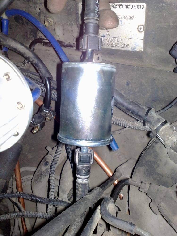

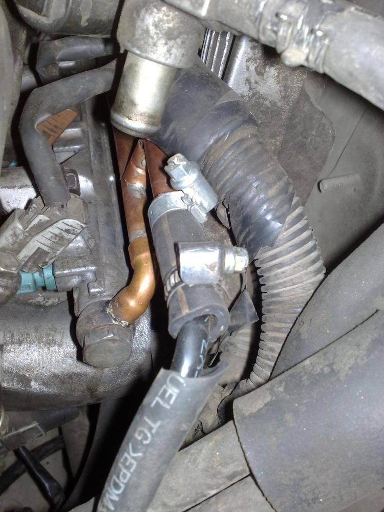

первый вариант переделки
обрезал все не нужное и поставил фильтр тонкой очистки от ниссана под шланги и хомуты теперь нет ни какого гимора с заменой (по месту сами все увидите что надо убрать а что оставить фоток не делал)
второй вариант
потом переделали всю систему подачи топлива и обратку
прокинули всю трассу медной трубкой (стояли старые трубки от фе-шного двигателя)
с разбора взял шланг от тойоты ставится на машины с двигателем nz и zz
с одной стороны шланг обрезали и натянули на медь для верочки затянули хомутом с другой стороны у шланга идет быстросьемный фитинг
надавил на фиксатор и снял шланг с фильтра
по сути оба варианта одинаковые вот только исполнение разное
тойотовские шланги очень жесткие натягивать пришлось с помощью фена
все проделывалось на моей машине и каждый вариант проездил не один десяток тыщ км

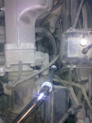

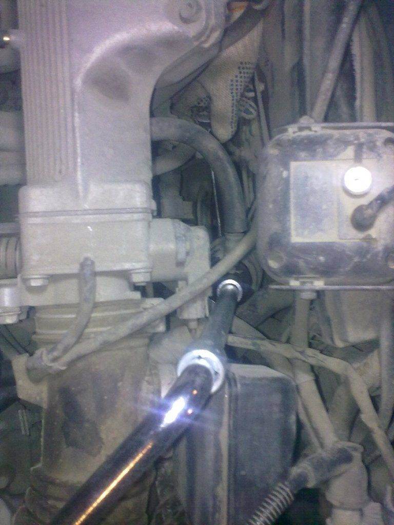

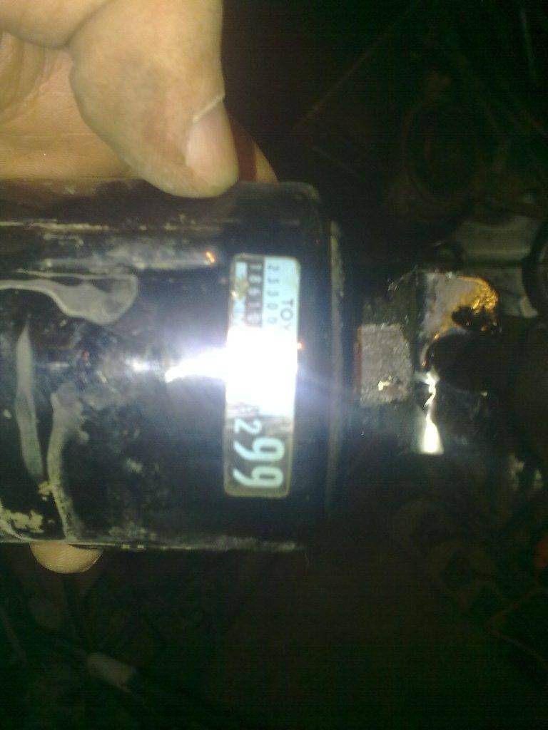

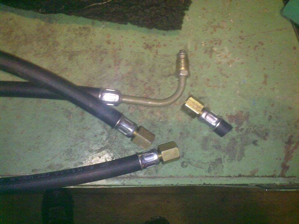

Всем привет. Хоче поделиться впечатлениями от развлекательной процедуры по замене топливного фильтра :shock:
После отказа в трех сервисах заменить топливник на моей машинке и прочтения данной темки решил заморочиться сам. Сподвигло предположение, что
топливник не менялся с Германии (т.е. минимум с 2000г).
Купил разрезной на 14 остальной инструмент имеется.
Топливник с покупки машины катался (хотел заменить все фильтра и жидкости сразу после покупки машинки) Увы - заменил все кроме него :(
Как ни странно, чего боялся не случилось - штуцер снизу открутил практически сразу, точнее сорвал с места.
Верх тоже без проблем - открутил головой.

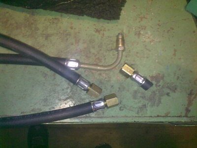

Откручиваем верх (замена топливника).jpg [ 109.85 КБ | Просмотров: 12670 ]
Самое веселое когда штуер смог открутить только на половину и все :o и обратно уже поздняк. Штуцер и так был полумертвый, а тут и вовсе округлился.
Выход - резать топливопровод и на шланг. Так и сделал, но штуцер мертв (открутил только в тисках) и грани и резьба убита еще до меня.
Попытки найти альтернативу увенчались успехом, топливные шланги со штуцером от ВАЗ 073 :ya_hoo_oo:
Топливные шланги ВАЗ 073.jpg [ 121.54 КБ | Просмотров: 12670 ]
Единственное сам металлический патрубок развальцован не как у нас, по-сему штуер снял и накинул на обрезок родного топливопровода и резьба на ВАЗовско штуцере короче. Однако ее хватило для протяжки. Итог: купив ВАЗовские топливные шланги убил двух зайцев - и новый штуцер и шланг для сращивания топливопровода. Причем их стоимоть до двухсот рублей одна из самых низких за комплект из росавтопрома))

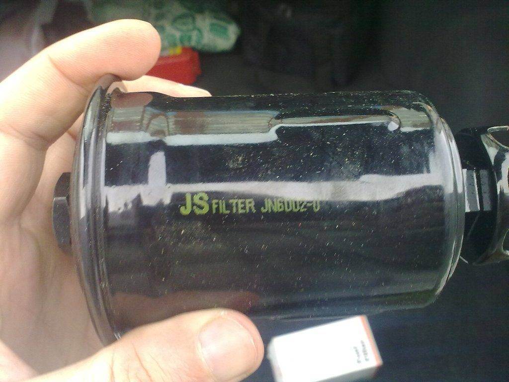

Топливник ставил во такой
А вот старый :D
Добавлено спустя 5 минут 22 секунды:
Резюме: технология опробована, отлажена, возможность замены штуцера проверена и.... БОЛЬШЕ НЕ ЗАТЯГИВАТЬ с заменой фильтра :D (хотя это скорее приве прежнему владельцу). Ощущения после замены(частый вопрос) :nez-nayu: - одно заметил стал чаще шлифовать со светофора :D Вряд ли это связано с заменой фильтра, на динамику особо не повлияло....
JS Asakashi топливник.jpg [ 112.11 КБ | Просмотров: 12670 ]
JS Asakashi упаковка 2.jpg [ 133.96 КБ | Просмотров: 12670 ]

23300-74150 У меня такой номер фильтра 3S-FE

а что мешает все переделать под тазовский фильтр от 10-ки?фильтр стоит 125-150р. цена переделки не дороже

Поменял фильтр в сервисе. Цену с начало озвучили 150 руб. после 30 мин мучений спросили 200 :)
