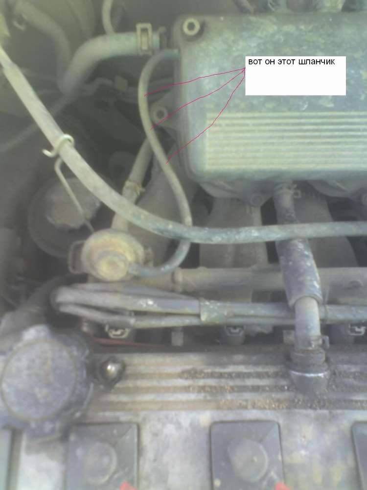

СообщениеДобавлено: Чт мар 22, 2012 2:21 pm
ну и как всегда требуется ваша помощь
и так.
давно уже это длится.во первых,при езде провал,что такое провалы в моём пониманиии?это когда едешь и надо ну кпримеру чуть побыстрее ехать,то есть ускориться.Жмёшь на педаль а машину как будто за жопу схватили-не разгоняется,как ехала так и едет дальше,без ускорений.
далее описываю конкретно что сегодня выяснил
подьехал к дому,пулемёт в положение Р и началось.....двигатель начинает троить.
психунал честно.закурил,открыл капот и полез дёргать всё подряд!
значится вот что нашёл.
по фото снизу отмечен красным шланчик,который идёт от инжектора до "грибка",который крепится к топливной рампе.
описываю процесс-двигатель заведённ и троит.отсоединяю трубочку от самого инжектора-обороты восстанавливаются и троение и дергатня двигателя прекращаются.Как только назад шланчик одеваю-опять 25
сперва думал что шланчик-снимаю его не со стороны инжектора а прямо с этого грибка-пальцем затыкаю всё ок,не троений ни пердений.
Короче,как только к грибку назад подсоединяю-мучения.пердёж,ик,пук,траляля...свистопляска-незнаю как ещё этот процесс обозвать.
посоветуйте.не в этом ли "грибке проблема"?или может бензанасос накрыться хочет.
вообщем очень нуждаюсь в ваших подсказках.
жесточайше это всё давит на мозги.
помогите :upal_v_nogi:
22-03-12_1318_thumb.jpg [ 42.25 КБ | Просмотров: 21457 ]
а ты при этом затыкаешь штуцер с которого снял шланг или...? Этот ,,грибок,, называется Вакуум-модулированный регулятор давления
Для обеспечения точного измерения топлива вакуум-модулированный регулятор давления поддерживает постоянную разницу в давлении в топливной форсунке. Это означает, что давление в топливной направляющей всегда поддерживается на постоянном уровне выше абсолютного давления в коллекторе.
Низкое давление во всасывающем коллекторе (например, на холостых оборотах) оттягивает мембрану, снижая давление пружины. При этом больший объем топлива возвращается в топливный бак, и давление в топливной направляющей снижается. Открытие дросселя повышает давление в коллекторе. При меньшем вакууме давление пружины мембраны повышается, ограничивая отток в топливный бак. Это повышает давление в топливной направляющей.
короче похоже с этим регулятором что-то не то.... то-ли он разгерметизировался и через него подсасывает воздух во впускной коллектор,то-ли сам клапан накрывается.... кстати провальчики при трогании с которыми многие пытаются бороться,тоже могут быть из-за него. что-бы убедиться,что это не бензонасос выёживается, заедь в любую нормальную мастерскую и проверь давление в топливной рампе.
Сейчас
СообщениеДобавлено: Чт мар 22, 2012 6:16 pm
нда...
написали вы мне тут :du_ma_et:
и вот ещё какой казус пронаблюдал.
тут я в одной теме говорил,повторюсь-с утра,когда машина холодная заводится ну с полпинка.
короче.покатаешься покатаешься,остановился,пошёл по делам.ну к примеру час дела делал-возвращаешься,садишься за руль заводишь и ....надо хорошенечко покрутить стартёром,чтобы двиг завёлся...по секундам,сколько крутить стартером,точно не скажу,но долго!!!!
то есть вывод-остывший двигатель завести сложно!
и мне значит советуют-скинь фишку с датчика темпы,который находится в патрубке,сразу под трамблёром(зелёнинькая фишечка)
сёдня постояла машина часик,пошёл пробовать.
фишку сдёрнул-завожу..хрен там.как долго приходилось крутить стартёром так в этот раз.Но когда двигатель завёлся,началось троение...даже мягко сказанно что троение...как будто на 2 горшках работает.я быстрей под капот.значит подхожу,жму тросик газа,а двигатель "чих-пых-пук-бряк шмяк" даже обороты не поднял заглох....
я ещё раз повторил-тщётно,двигатель глохнет захлёбываясь.
потом опять завёл и фишку уже назад воткнул,обороты выровнились и газу можно смело было поддать,захлёбов не наблюдалось.
но вернулись почти сразу те троения...я опять скинул шланчик от инжектора,а пимпочку на самом инжекторе,пальцем заткнул-троения ушли и обороты восстановились...ну а назад воткнул-опять тоже самое.
вообщем помогайте.куды копать то мне?
то что давление в рампе померить это ладно,но есть одно НО.какого куя я пальцем затыкаю этот регулятор а обороты восстанавливаются?неужели бензонасос может такое вытворять?
помогите люди добрые разбодаться с этой проблемой.
и вся эта "пердёжно-чихательная" Картина наблюдается,когда на улице очень сыро!!!
летом-это когда дождь,осень-тоже дождь,зима-оттепель,ну а весна соответственно-просто море воды кругом!
Я не верю,что жители форума не помогут.

СообщениеДобавлено: Чт мар 22, 2012 6:24 pm
Сообщения: 1030
Откуда: Германия
Машина: Toyota Picnic
если регулятор на рампе не герметичный(подсасывает воздух во впускной коллектор) то такое и будет! попробуй сдёрни шлангчег с вп.коллектора на работающем моторе и не затыкай штуцер...как будет вести себя ХХ. и ещё что-бы проверить герметичность регулятора попробуй просто ртом через шланг создать вакуум в нём,если получится,то регулятор герметичный и надо мерить давление бензина в рампе,если не герметичный,то регулятор под замену нах...
Добавлено спустя 4 минуты 31 секунду:
ты же говоришь,что ты затыкаешь не регулятор,а штуцерок на впускном коллекторе.... тем самым ты убираешь подсос неучтённого воздуха,вот всё,обороты сразу восстанавливаются!
Я думаю что происходит следующее....Есть какие-то проблемы связанные с давлением в топливной рампе.
Просто когда шланг подключен на место, давление в топливной магистрали одно, а при снятии шланга с топливного регулятора давление выше где-то на 0.5-0.6....Просто тогда на регулирующем воздушном входе-атмосферное давление, а при подключенном шланге - давление во впускном коллекторе.
Это всё конечно влияет на состав смеси. Поэтому рекомендую проверить.
1.Давление в топливной рампе на хх, на снятом с регулятора и заглушенном шланге(при атмосферном давлении) и с пережатой обраткой от регулятора давления.Таким образом проверится работа регулятора и топливного насоса. Если всё ок....
2. Проверить состояние форсунок, списать номерки , прочистить форсунки, хотя-бы карбоклинером.
3. Далее для понимания происходящего,рекомендую подключение диагностической программы и снятие логов.
Вот это всё наводит на мысль что проблема всё-же в зажигании ...То есть трамлёр-провода-свечи. Может вполне быть что когда смесь обедняется, её не удаётся устойчиво поджигать....Потому что у тебя лб.....
Проверяй сопротивление вв проводов, герметизацию и чистоту трамлёра, У тебя должны быть свечи с зазором 1.2-1.3, платиновые, иридиевые и тд. Можешь понаблюдать работу движка в темноте, может что и заметишь, где прошивает.....
Вот почитай viewtopic.php?f=6&t=13513
