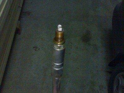

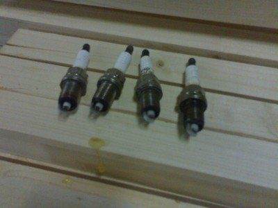

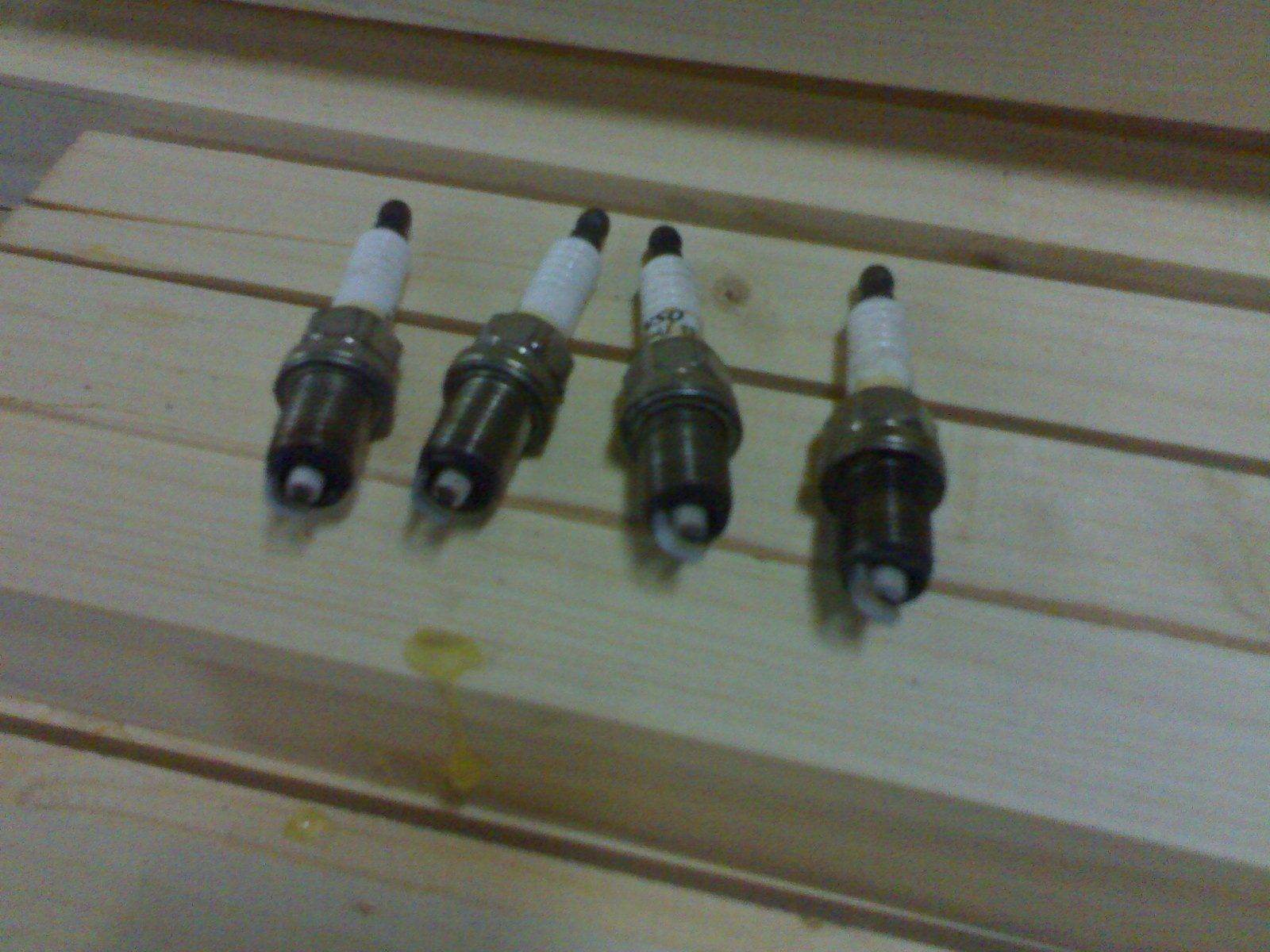

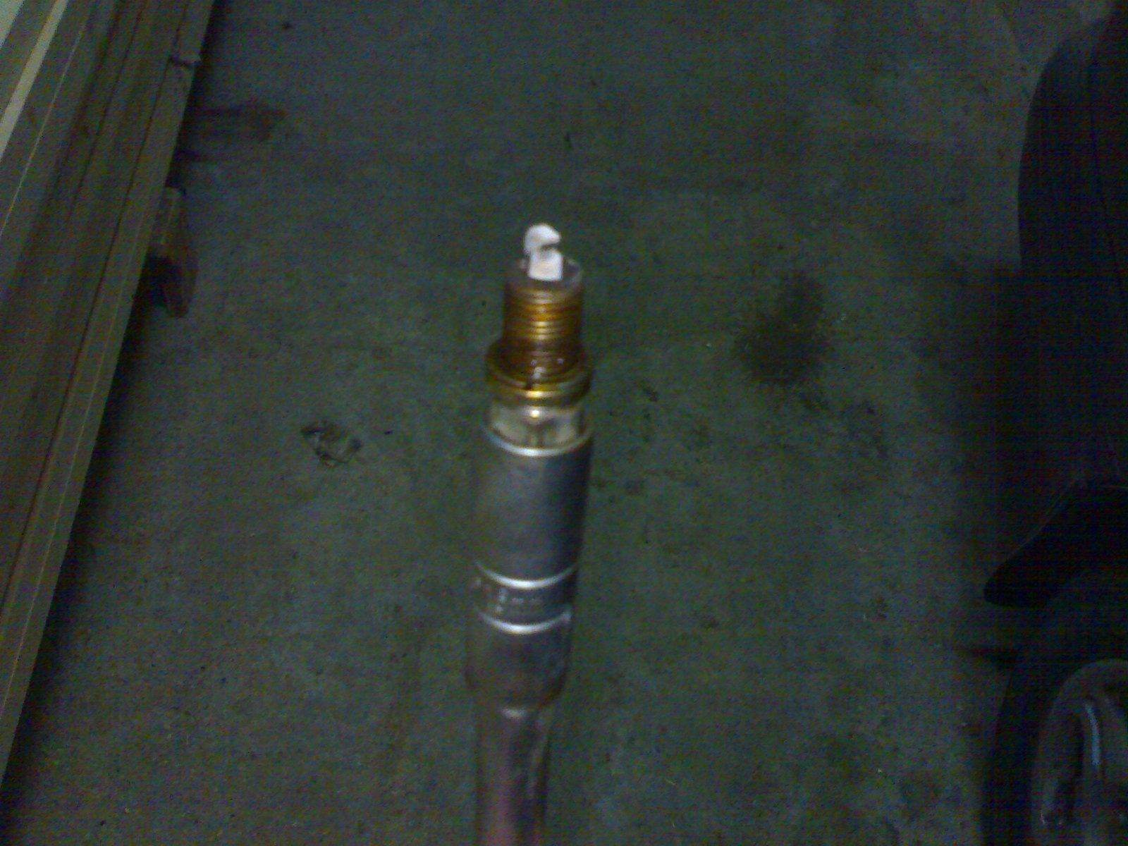

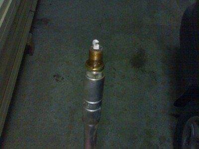

[quote="NEON"]Сегодня выкруцичвал свечи поглядеть... Проехал на них ровно 1000 км.
я когда свои выкрутил... а стояла платина ... тож были в таком состоянии как у тебя на фото... ток они если верить книжке сервисной 52 тысчи прошли.... но все равно... для успакоения поставил иридий ... :)

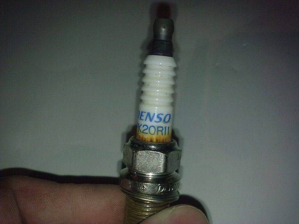

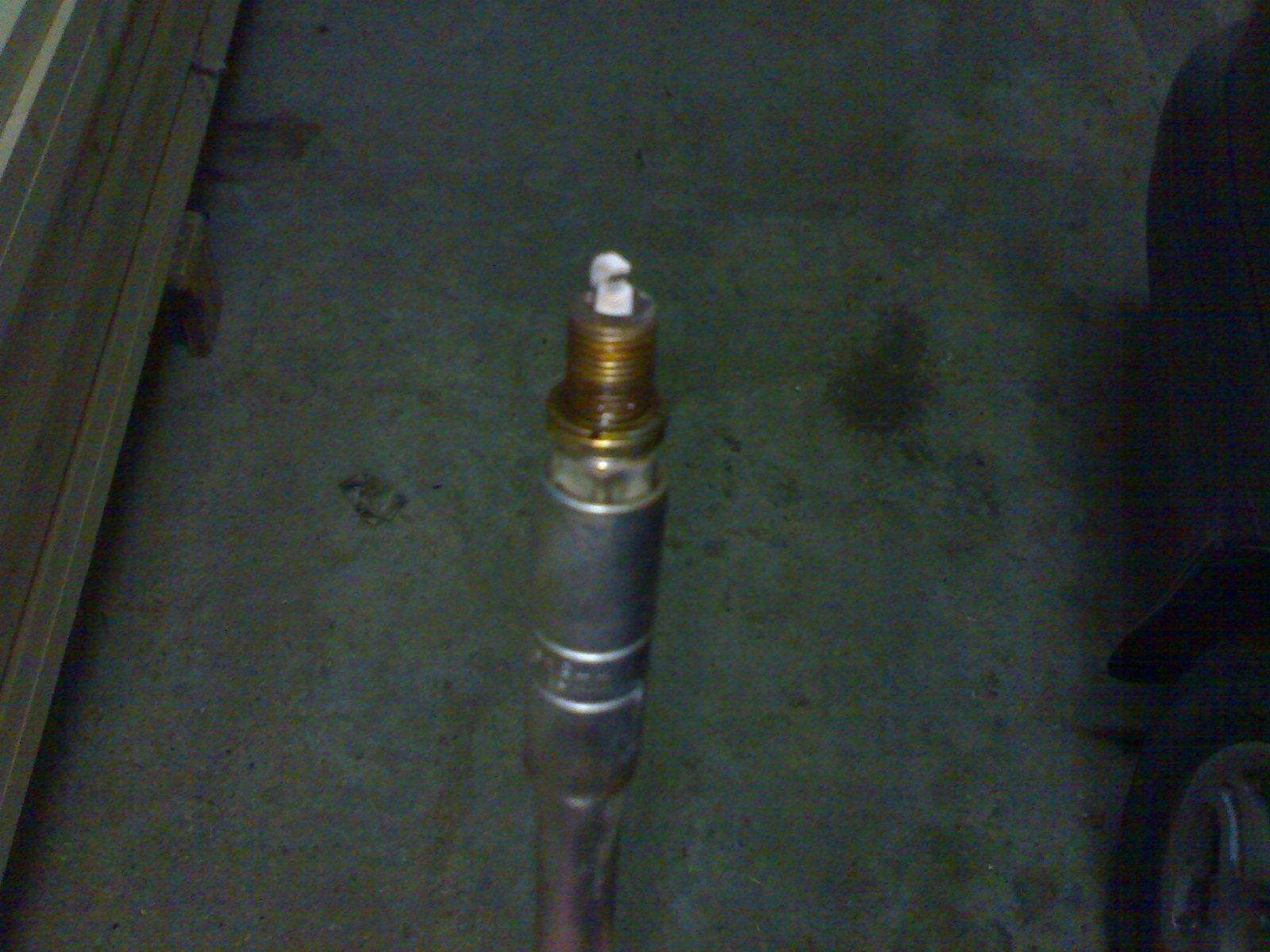

Вот моя свеча Denso PK20R11 пробег с 1999 если верить одометру ~150 000 км. Понимаю, что не удачно сфотографировал, но может можно что-то сказать исходя из фото о свече :)
Можно. Это свечка. Бэушная. Под ключ на 16. Ну, по большому счёту и всё. :-)

спасибо Beso:) ступил, когда фоткал мне интересно про налет :?: сама резьбы свечи практически чистая масла нет

Serega писал(а):
интересно про налет
Обычный налет. Ничего странного. :-)
