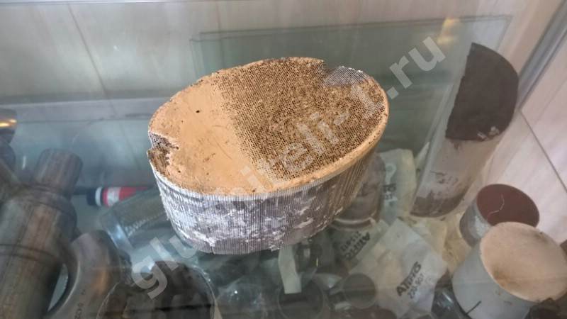

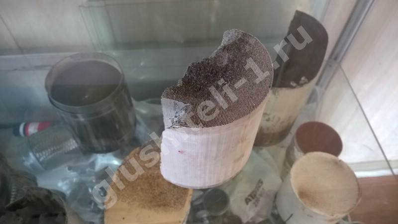

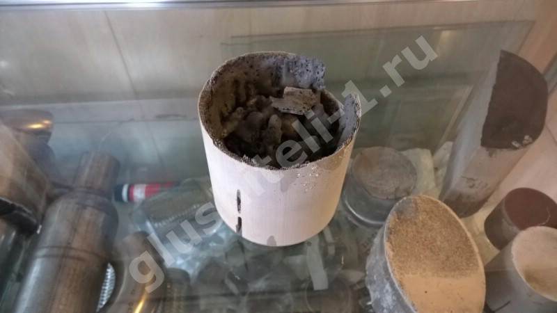

Вот как то так выглядят нерабочие катализаторы,
Добавлено спустя 44 минуты 16 секунд:
Замена катализаторов на пламегаситель TOYOTA CARINA E
Если Вы хотите решить проблему выходящих из строя катализаторов раз и навсегда, то можно поставить пламягаситель (,,,,,,,,) вместо катализатора TOYOTA CARINA E, но есть свои плюсы и минусы.
Плюсы:
Он никогда не прогорит
отражения и поглощения звуковой волны
добавляет мощности( 1-5 л.с.????)))(я считаю это бредом))
дешевизна пламегасителя (,,,,,,,) по сравнению с катализатором
не нанесет вреда турбине и двигателю(он не забивается)
Минусы:
дожигания топлива происходит в системе в результате быстрее выходит из строя выхлопная система (выгорает)
звук увеличивается (в разной степени для автомобилей с разным объемом двигателя (чем больше объем, тем чувствительнее разница))
на более новых автомобилях (2000-х годов) установлена более чувствительная електронная система индикации чистоты выхлопных газов (2 и больше лямбда-зондов) – при установке ,,,,, возникает необходимость ее «обмануть» (механические обманки, «перепрошивать» на Euro 2 и т.д)
Высокий уровень токсичности выхлопных газов (это для тех кто беспокоится о защите окружающей среды или ездит за границу -экологические нормы нашей страны лояльны к такому уровню).
Любой катализатор будет препятствием на пути установки прямоточной системы выхлопа. В этом случае выход лишь один: замена катализатора на пламегаситель (,,,,,,,,). По сути, пламегаситель – это высококачественный резонатор. Он никогда не прогорит, так как его материалы и принцип работы просто не допускают такой возможности.
Многие автомобилисты задают вопрос, почему тогда просто нельзя вырезать и удалить катализатор и вварить на его место кусок трубы или гофру глушителя? Дело в том, что, во-первых, помимо своей основной функции, он снижает уровень шума, следовательно, при его отсутствии выхлопная система будет работать более шумно, а также снижает температуру отработавших газов и в случае его отсутствия другие детали выхлопной системы находящиеся после него быстро прогорят. Во-вторых, на автомобилях с нормами Евро 3,4 и более, после катализатора установлен еще один диагностический лямбда-зонд, который проверяет эффективность его работы, а в случае его отсутствия будет появляться ошибка и автомобиль будет работать нестабильно. Следовательно, на автомобилях с нормами Евро 3,4 и более необходима "перепрошивка мозгов", либо установка "обманки" лямбда-зонда. Поэтому просто так удалить катализатор нельзя. Возникает вопрос, что же делать?амена на новый катализатор или универсальный катализатор TOYOTA CARINA E
В идеале нужно установить оригинальный катализатор, его цена будет от ,,,,,,,,,, и выше. Второй вариант: можно установить универсальный катализатор, цена на который от ,,,,,,, и выше в зависимости от норм чистоты выхлопа, который он обеспечивает (Euro 2, 3, 4, 5), наполнения (керамическое или металлическое). К примеру: керамический катализатор норм Euro 4 будет стоить ,,,,, а металлический катализатор норм Euro 4 около ,,,,,. При установке катализаторов, все остается как и было раньше, тот же звук, та же работа двигателя, но нужно быть готовым к тому, что через время его опять нужно будет менять ( срок службы катализаторов - 80-150 тыс. км пробега, хотя если вы следите за своим автомобилем, вовремя проходите ТО, т.е нет никаких проблем в работе двигателя то срок службы катализаторов увеличится и вдвое).
006.jpg [ 90.45 КБ | Просмотров: 10124 ]
008.jpg [ 101.95 КБ | Просмотров: 10124 ]
010.jpg [ 91.52 КБ | Просмотров: 10124 ]
