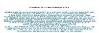

СообщениеДобавлено: Вс мар 13, 2011 7:16 pm
Сообщения: 726
Откуда: Киев
Возможно это был неоригинал
Это только по тойоте, где- то встречал инфу, что эти колечки применяются, как минимум, на хюндаях....
Не на хюндаях а на Daihatsu, ошибся. :?
Колечки.jpg [ 155.66 КБ | Просмотров: 7977 ]
