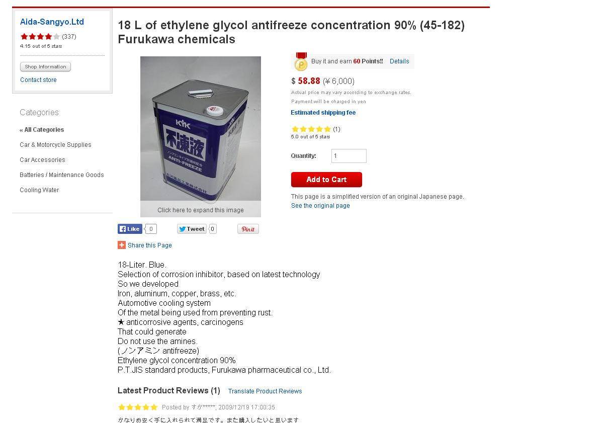

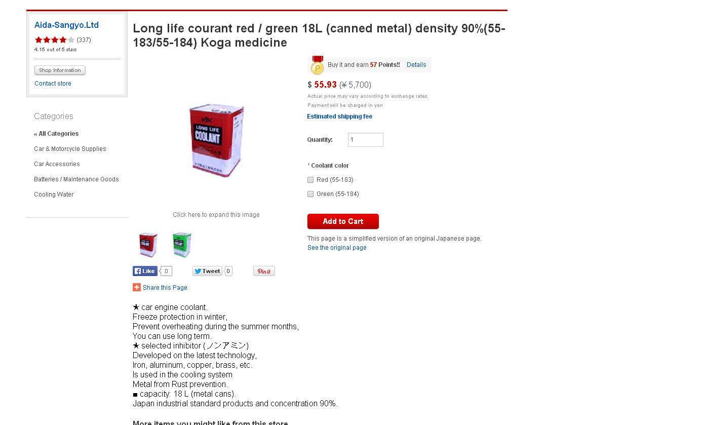

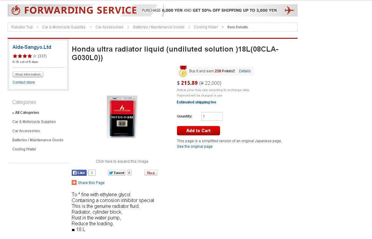

оригинальная-это та что производит любая контора с лицензией или патентом на жижу,которая отвечает параметрам производителя (Тойота) .Тот же HEPU -огригинал ,производится официально.
-А вот это "Toyota 08889-80014" подделка,кроме ссср нигде не продается .Наверняка внутри тот же HEPU .Если уж хочется "оригинальней некуда"-покупайте с завода .
--Тойота не производит антифриз,а заказывает своим поставщикам (впрочем,как и многое другое)
Комментарий к файлу: Этот идет с надписью Made in.....и всеми реквизитами
00272-1LLAC_.jpg [ 48.57 КБ | Просмотров: 10398 ]
Комментарий к файлу: Это -японская контора по производству антифризов для всех машин.

Furukawa chemicals.jpg [ 116.1 КБ | Просмотров: 10396 ]
Комментарий к файлу: это тоже японческий оригинал
Koga medicine.jpg [ 109.56 КБ | Просмотров: 10396 ]
Комментарий к файлу: а это уже тот же оригинал ,но под маркой хонды .
Honda ultra.jpg [ 102.1 КБ | Просмотров: 10396 ]

bastynda писал(а):
А вот это "Toyota 08889-80014" подделка .Наверняка внутри тот же HEPU
Зачем делать безапелляционные утверждения, проводилась экспертиза?
Да и что? Если производство Хепу то подделка, а если какой-нибудь Пензол, то - нет? Непонятно.
По поводу картинки. Есть товар для Азии и Америки, а есть для Европы. Для европейского рынка требования жестче.
