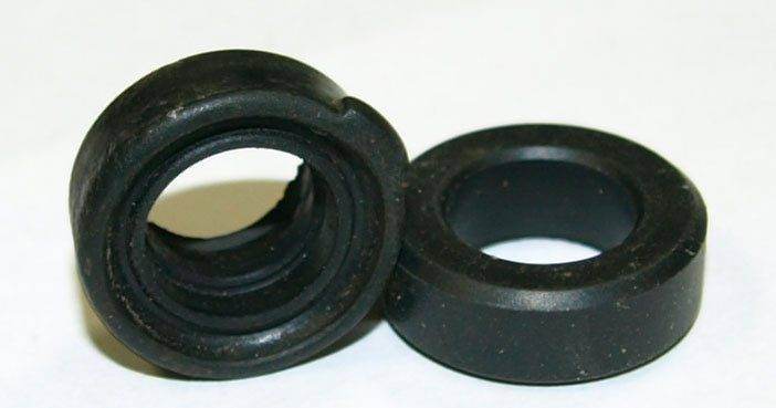

Severyanka писал(а):
Люди, а дайте фото в реале их посмотреть?
справа-новая,слева б/у
image.jpg [ 45.2 КБ | Просмотров: 6706 ]

bastynda
Супер! Как не хватало этой фотки недавно, когда шло обсуждение про "какую-то не такую форму" у новых нижних колечек, в сравнении с б/у оригинальными... %-)

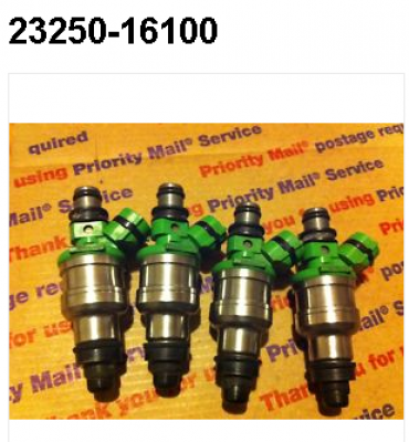

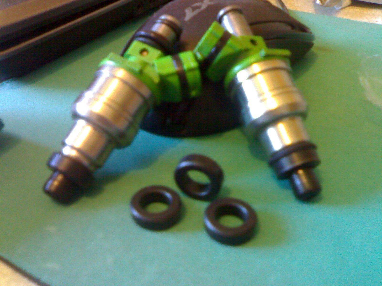

вчера поменял бошевские на вот эти.Больше всего неудобства доставила грязь в колодцах(у лб они утоплены ).Пользовался ватной палочкой,обмакнутой в керосин(подойдет и моторое масло)-песчинки и дрянь прилипает к ватке и в колодец ничего не попало.Для подстраховки вставлял в колодцы резиновую трубку.Нижние резинки сдохли,верхние- по нулям(сравнил с новыми по месту-идентичные,никакого износа),средние(пыльнички) пошли микротрещинками
09062011247.jpg [ 307.16 КБ | Просмотров: 6950 ]

А это какие? :(
СообщениеДобавлено: Пт июн 10, 2011 2:44 pm
Сообщения: 1195
Откуда: Витебск
Машина: Carina_E
Двигатель: 4AFE\LB
А это какие?
23209-16100 дензо япан
16100.png [ 139.3 КБ | Просмотров: 6952 ]
