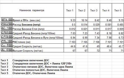

Ребята давайте не будем ломать копья, а попробуем во всем этом спокойно разобраться. К тому же есть новая информация по поводу этих подключений. Как и обещал, сегодня провел тесты на своей ласточке. Выкладываю результаты. Свои соображения по этому поводу напишу позже, надо все обмозговать. А пока вот что получилось.
С каждого заезда сняты логи с соответствующим названием.
Сравнение расхода2.jpg [ 109.93 КБ | Просмотров: 11415 ]

Atoll74
Чёт я невкурил! Без ДОС расход бензина самый низкий?
Вот интересная инфа......Могу поделиться своими мыслями....Во первых версия мозгов и соответственно работа в режиме лб у Atoll74 дорестайловая. Это мы выясняли раньше.....Поэтому подобный эксперимент
неплохо бы повторить на послорестайловых версиях .
Далее всё в принципе понятно. Попытка отключать дос и обманывать мозг лампочками и сопротивлениями, плохое дело. вроде мозг считает что дос рабочий, а работы нет вот затупы и проблемы.
Далее вариант с полностью отключенным дос, и мозг считает что дос отключен..... :D Сдесь работа по обходной программе "доехать до сервиса" - бензин льётся по зашитым параметрам и как-бы привязан к производительности штатных форсунок неизвестно в каком состоянии забитости....Скорее всего к новым и кристально чистым. В нашем случае немного подзабиты форсы и вот вам экономия.
Первый, он же штатный случай, наиболее крутой. Так как дос работает и мозг правильно это понимает. Соответственно и экономические показатели в норме и топливная смесь всегда адаптируется к состоянию бенза и форсов.
