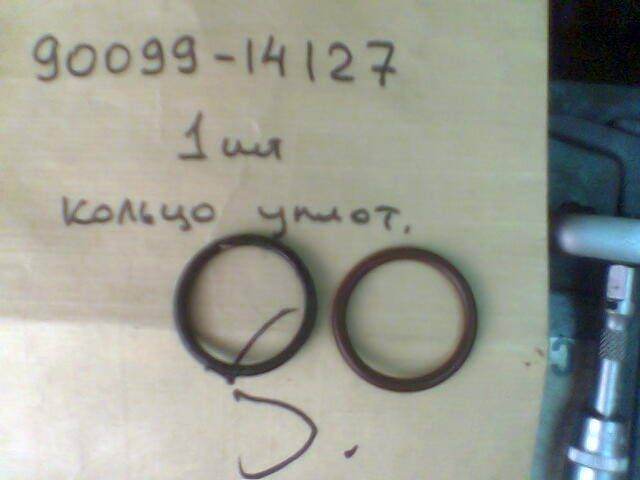

Сегодня дошли руки до замены уплотнительного кольца трамблера и установки чудо-наборчика! Ничего сложного, главное не забыть поставить метки на самом трамблере и блоке цилиндров перед снятием.
Кстати, запечатлел номер колечка. Слева старое, справа новенькое. Разница очевидна.
Если надо, фотоотчитаюсь по первому требованию.

СообщениеДобавлено: Сб сен 11, 2010 4:16 pm
Вот и дело то в том что разница очевидна...
Стояло родное рыжего цвета,стало сопливится. Засунул манжет вместо него от Волги,с тормозного цилиндра. Толстый был,пришлось обрабатывать на наждаке. Другу вместо родного (тоже рыжего цвета) купили кольцо в магазине где подшипниками и сальниками торгуют,тоже полет нормальный.
Когда менял движок решил заказать оригинальное,т.к. в комплект прокладок это кольцо не входит. Вид не понравился сразу: тоньше родного и цвета черного. В итоге потекло через 100км.,засунул опять кольцо подобранное по подобию.
И вот сегодня приехал человек на ремонт,гляжу течет у него с трамблера. А он отвечает что уже два раза менял это кольцо,хватает на месяц...
Похоже тут история как с маслосъемными колпачками,один левак идет...
Ниразу не видал"родного" рыжего,чёрные они.
СообщениеДобавлено: Сб сен 11, 2010 8:30 pm
На фото двумя постами выше посмотри,справа родное рыжее. Фото только не очень.
И насчет черных. С десяток если не больше видел именно рыжих.
Так и думал,что туда пошлёшь,только я за"родное"гутарю,а не за разную хрень непотребную,которого
хватает на месяц
made in russia, видал в своё время такие сальники для жигулей и колпачки маслосъёмные,которых и хватало
на месяц
,хотя и ходили слухи,что именно рыжие сальники опупенно окуенные.А "родные" именно чёрные,сам покупал и ходють до сих.
Ничего про черные не говорю,из есть минимум пять партномеров этих колечек,есть и черные. Но готов спорить на что угодно что на моей машине,как и на многих других родные рыжие.
Очень рад за тебя что с черным ничего не течет,у меня же пока от них один негатив.
Но в силу обстоятельств буду опять заказывать,теперь уже буду пробовать по древнючему номеру от древнючих моторов 3а. В надежде что придет рыжее :(
Аппять?
Добавлено спустя 2 минуты 43 секунды:
готов спорить
Хочешь сказать,что на твоём старом LB было рыжее?И с чего ты взял,что оно родное?
Добавлено спустя 12 минут 53 секунды:
На 4а по моему вину бьётся лишь один ,без вариантов,причём что на LB,что на стд -один номер.Но есть ещё правда:.RUSSIA SPEC-такая штука.
Добавлено спустя 5 минут 3 секунды:
Уппс,а вот на 7а и впрямь даёт два номера,причём отличается от моего,мож тут и притаился геморойчик?
СообщениеДобавлено: Сб сен 11, 2010 10:38 pm
И на моем старом,и на новом,и еще на одном который я на разбор взял( пробег меньше 100тыс.км). У друга на Короне тоже,у клубня,которому я капиталку делал были рыжие кольца. Все это дает мне уверенность что это оригинальный цвет. Ну и у пары-тройке клиентов попадались. Черные тоже попадались,спорить не буду,да и уже перестал внимание я заострять на цвете. По трем номерам уже заказывал,приходят черные. Сейчас опять для клиента буду заказывать,уже по четвертому номеру,вот и надеюсь на рыжее :)
И вопрос тогда к тебе: если ты утверждаешь что рыжее это от нашепрома,то вроде все машины наши более-менее знаю,и в магазинах все глаза проглядел,ни разу ничего подобного не видел. А судя по обширной географии и всеобщему применению должно продаваться на каждом углу. Что думаешь на этот счет?
