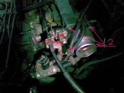

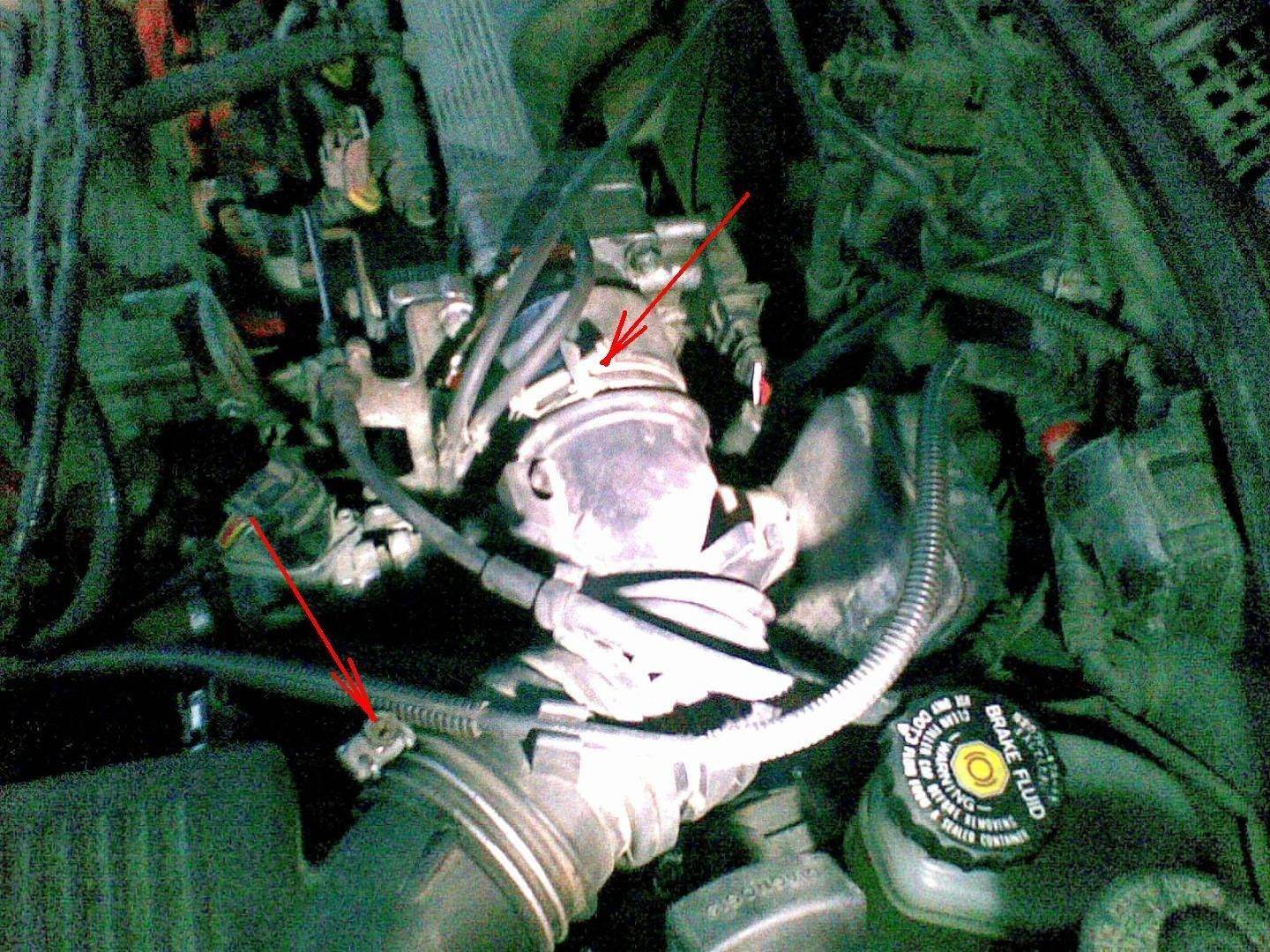

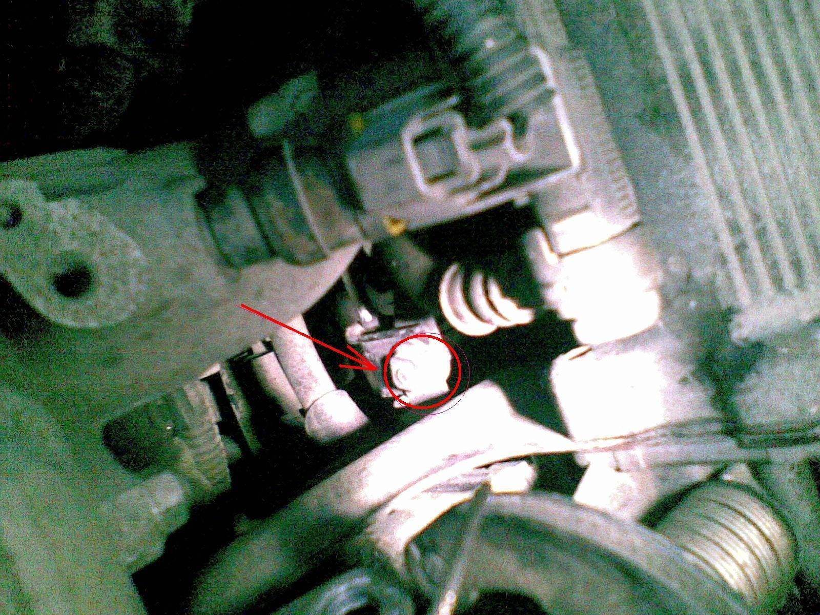

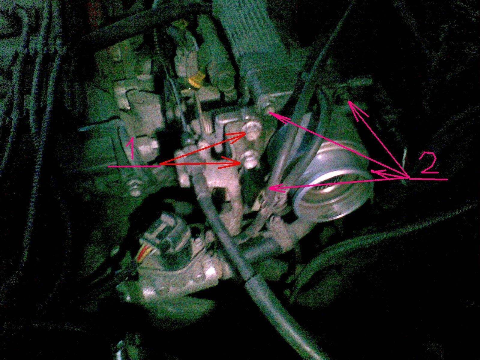

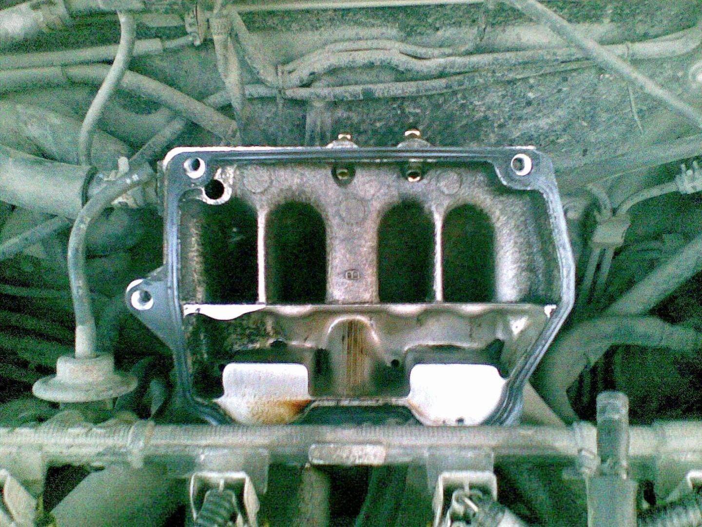

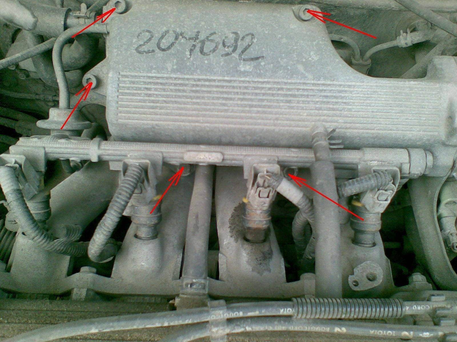

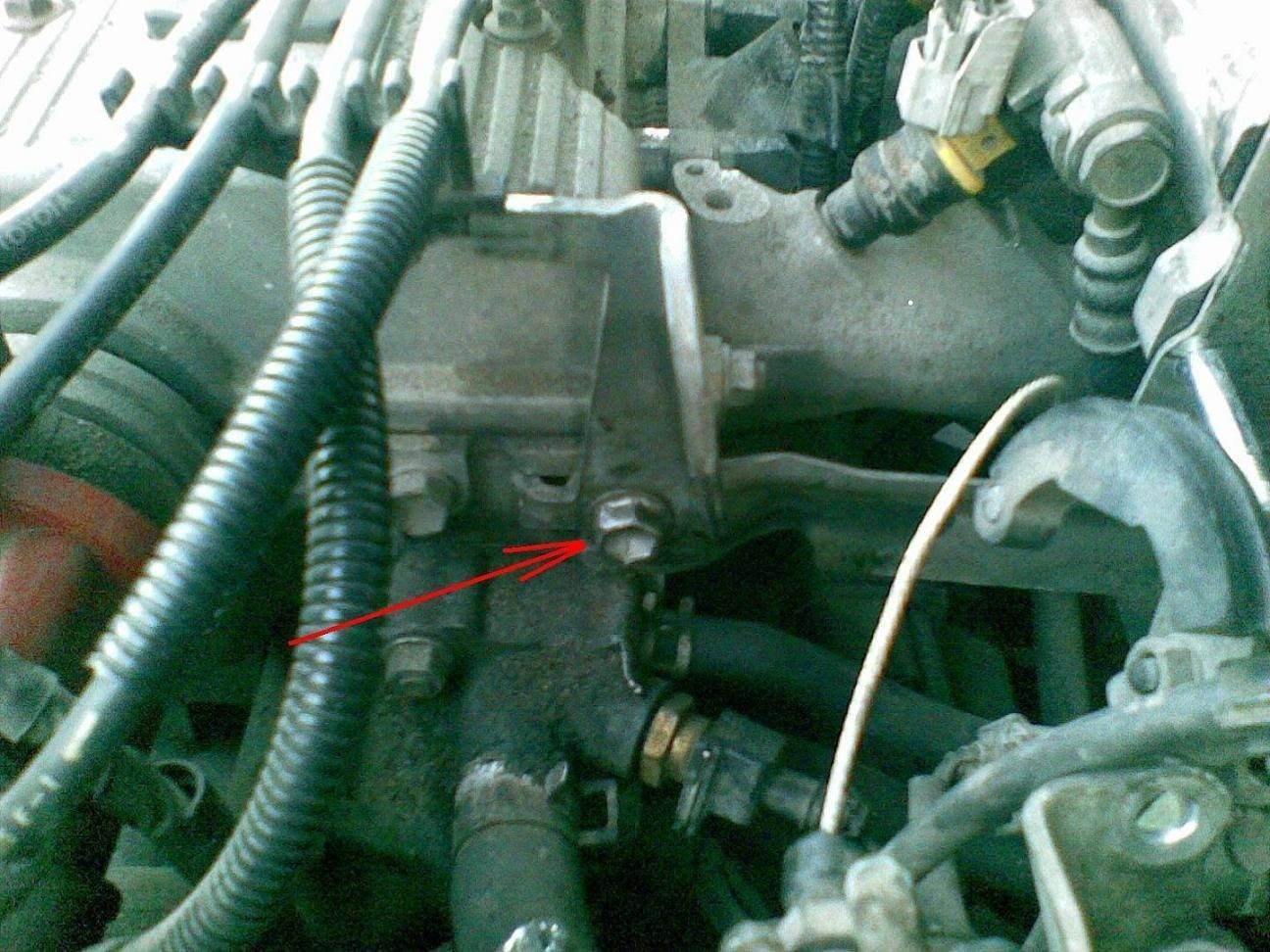

Специально для тех у кого двигатель без системы LB почувствуйте разницу. Демонтаж планки форсунок:
Добавлено спустя 4 минуты 31 секунду:
продолжаем
продолжаем
Добавлено спустя 3 минуты 37 секунд:
продолжаем
Комментарий к файлу: Ослабить хомуты и снять резиновый патрубок, идущий от воздушного фильтра к коллектору.
08052009(010).jpg [ 351.86 КБ | Просмотров: 10609 ]
Комментарий к файлу: 1. Выкрутить 2 болта на 12 планки натяжения троса акселератора
2. Выкрутить 2 гайти и 2 болта на 12 крепления блока дроссельной заслонки к коллектору.
08052009(009).jpg [ 287.9 КБ | Просмотров: 10610 ]
Комментарий к файлу: открутить болт на 10 крепления трубки (не известно от чего она)
08052009(008).jpg [ 382.81 КБ | Просмотров: 10604 ]
Комментарий к файлу: выкрутить болт на 17 крепления строповочной петли
08052009(007).jpg [ 211.79 КБ | Просмотров: 10608 ]
Комментарий к файлу: открутить 2 гайки на 12 и 3 болта шестигранника верхней части коллектора
19042009.jpg [ 268.74 КБ | Просмотров: 10617 ]
Комментарий к файлу: открываем крышку видим тонну грязи, получаем доступ к болтам планки форсунок, дальше действуем как показал ДЯДЯ
08052009(005).jpg [ 333.95 КБ | Просмотров: 10627 ]

Сегодня как раз столкнулся с отсутствием у меня шестигранника... :( Мля.
И вообще, я так посмотрел у себя, достаточно открутить два болта сверху дросселя и собсно болты крышки коллектора, шоб её снять.

Skif1980
Дроссель держится 4 болтами (указанными на рис ....(009) под цирой 2), которые крепят через планку к двигателю. Хотя может у тебя по другому.

kvvadrat
Дроссель да ! А крышка только двумя к дросселю и 5-ю к коллектору. А болты рампы закрыты крышкой. Дроссель снимать не обязательно. Я правда ещё не снимал всё это дело, но логически мысля..., сей пёс невозможен :) [/list]

Skif1980
В крышке 2 длинных шпильки, которые не дадут тебе снять крышку, по крайней мере у меня так.

kvvadrat
И что, без снятия дросселя их не вытащить штоле ?? Не верю !
