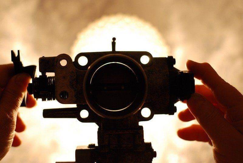

Ну чтобы она начинала открываться легко, без подклинивания
96 г. 1,8 7A-FE Lb лифтбек .
СообщениеДобавлено: Пт ноя 06, 2009 10:46 pm
Сообщения: 1084
Mr_Nuke
когда смотришь заслонку на просвет, чтоб была без щелей,т.е. плотно закрывалась и свободно ходила.

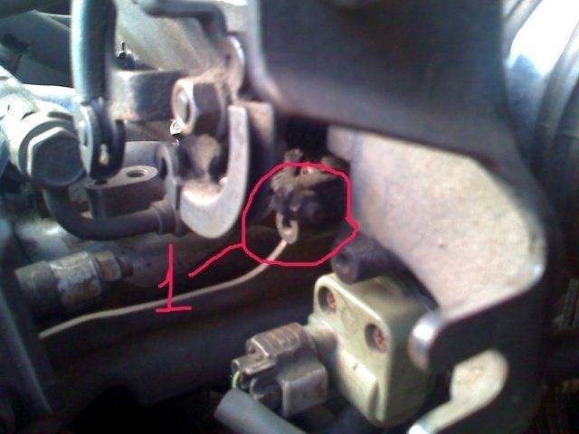

По твоей фотке так и не смог найти у себя этот винт. Владельцы 7А, подтвердите, он также, в этом месте?
Там же у этого винта (ака болта) головка на 8, да?
Завтра пойду с фотиком. Уж не на столько я ж слепой :D

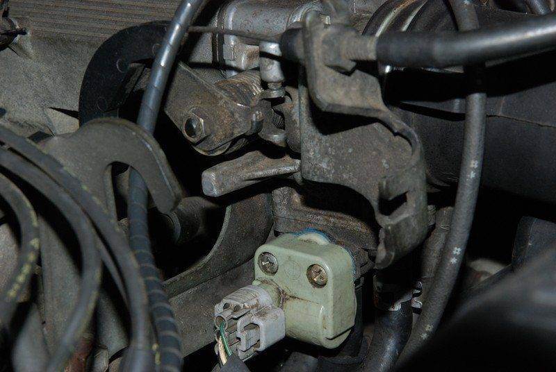

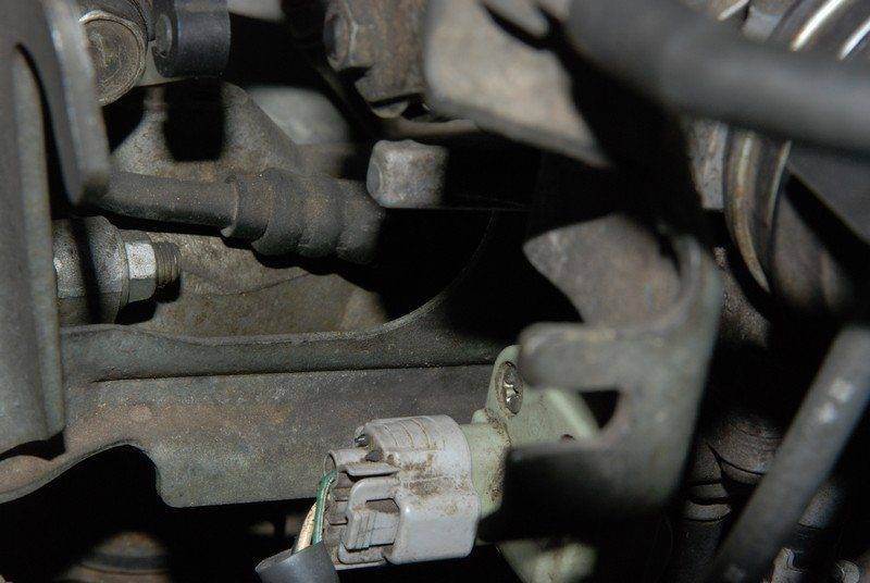

Господа, выручайте!
Комментарий к файлу: Фото от Crazy-Frog

Комментарий к файлу: мое
DSC_3988.jpg [ 137.35 КБ | Просмотров: 7968 ]
Комментарий к файлу: Другой ракурс, для наглядности
DSC_3994.jpg [ 149.58 КБ | Просмотров: 7988 ]
СообщениеДобавлено: Вс ноя 08, 2009 4:00 pm
у тебя головка срезана.
ее нефиг искать, смотришь куда упирается "крутилка" это он и есть:)

Ну так и как его крутить со срезанной головкой? :D Там даже отвертку никак не зафиксируешь :(
СообщениеДобавлено: Вс ноя 08, 2009 6:37 pm
Mr_Nuke, почему ты сразу собрался все крутить, с начало проверь!
