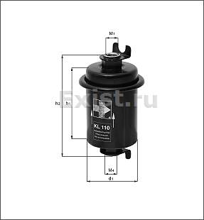

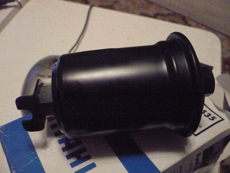

Сергей саныч,смотрю на фото в экзисте на Кнехт,у него почему то и сверху и снизу скоба под штуцер,а на оригинале только сверху,ты не заметил?

Вот на фото

Оказалось у меня 435-й.В Экзисте 2 кронштейна,а в реале 1.

Спасибо,а в чем разница 231 и 435
 Заголовок сообщения: Re: Топливный фильтр
СообщениеДобавлено: Вс авг 04, 2013 7:42 pm
Да скорее всего ни в чём,просто по вину бился на авик.
СообщениеДобавлено: Вс авг 04, 2013 7:44 pm
Сообщения: 3629
Да правильно 231-Карина Е,435-Авенсис

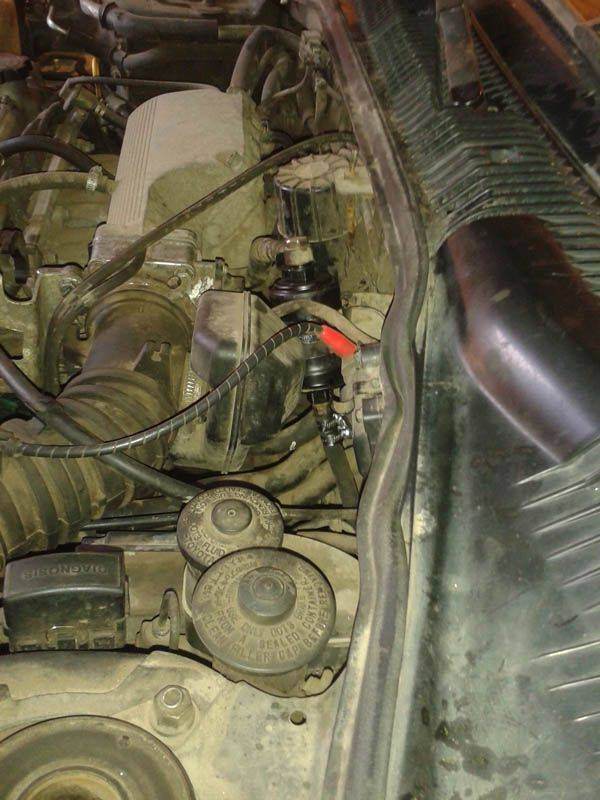

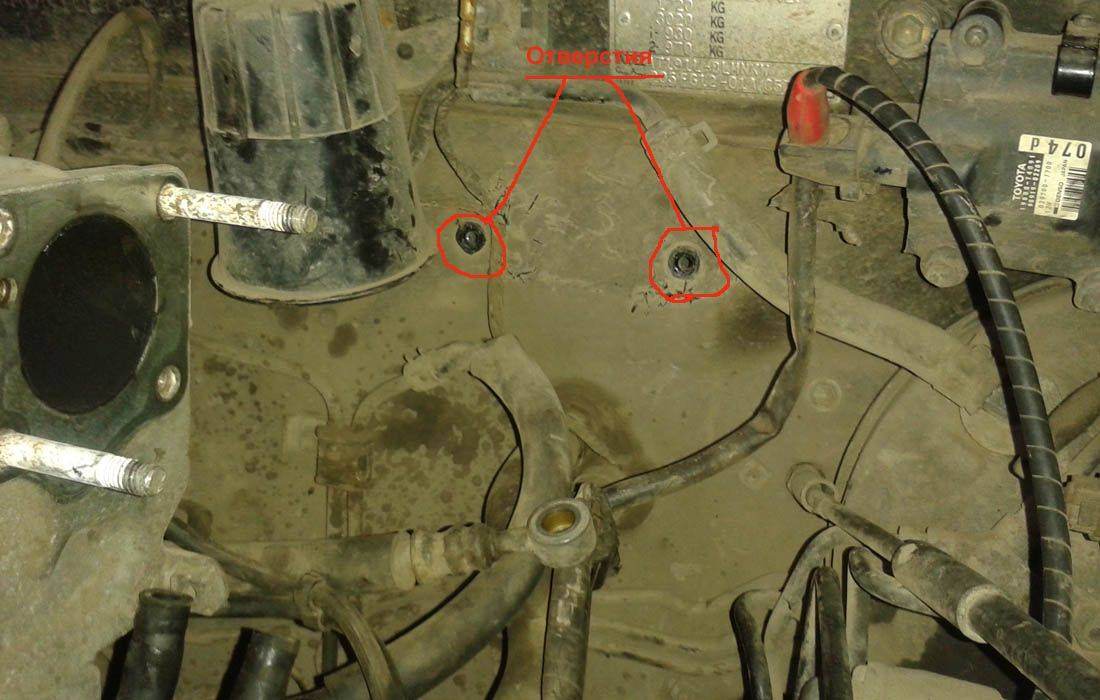

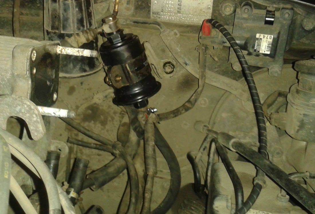

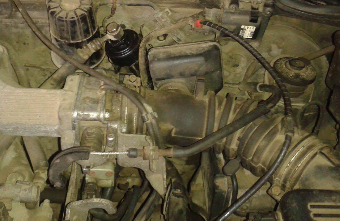

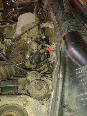

60000 км не решался поменять фильтр, вчера полез. Еле-еле открутил верх, низ не поддался, решил резать магистраль, отрезал с запасом (от штуцера отвод сантиметров 5). Уже в тисках открутить штуцер удалось, но с большим трудом. Обнаружил на кузове 2 непонятных болта (фото 1) и решил кронштейн фильтра пересадить на них, вручную разогнул плечики кронштейна - встал как родной. Фильтр с магистралью соединил шлангом (совковый, МБС, ф8 мм) длиной 45 см,по 2 хомута на каждый конец. Верхний шланг встал без особого натяга и без излома.

Лукомор писал(а):
Фильтр с магистралью соединил шлангом (совковый, МБС, ф8 мм) длиной 45 см,по 2 хомута на каждый конец..
И как себя ведёт эта система с хомутами? Всё-таки в топливной магистрали давление в 3 атм. Не течёт нигде?
Я на Драйв2
СообщениеДобавлено: Вс окт 13, 2013 7:41 pm
Еще очень очень давно еще дядя фотоотчет выкладывал, там все было на шлангах и ничего не течет.

dimas617 писал(а):
Первое время лазил под капот каждый день, даже по несколько раз - "жим-жим" не давал покоя, но тогда и до сих пор всё чистенько. Кстати, из бензобака вроде тоже шланги выходят.
После замены фильтра машинка ожила, побежала как в молодости.
