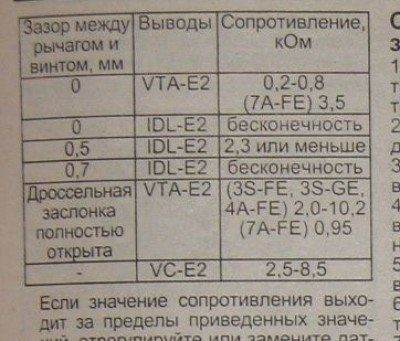

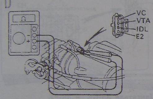

Сеня сел регулировать ДПДЗ.
Меряю сопротивление между VTA-E2 с зазором 0. (7A-FE)
Получается сопротивление, указанное для 4A-FE.
Прочитал о том, что контакты могут быть перевернуты. Меряю между VC-IDL - как раз точно 3.5кОм!
П.С. Как ты датчик не крути, между VTA-E2 c зазором 0, 3.5кОм даже близко не получится!
Я в ступоре, получается контакты перевернутые? :shock:

С перевернутыми контактами вроде намудрил.... Но все табличные значения соответствуют 4A-FE!!!
Значения для 7А выставить нереально! Т.е. нет такого положения датчика, в котором сопротивление для полностью открытой заслонки было +-0,95кОм :shock:
