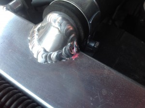

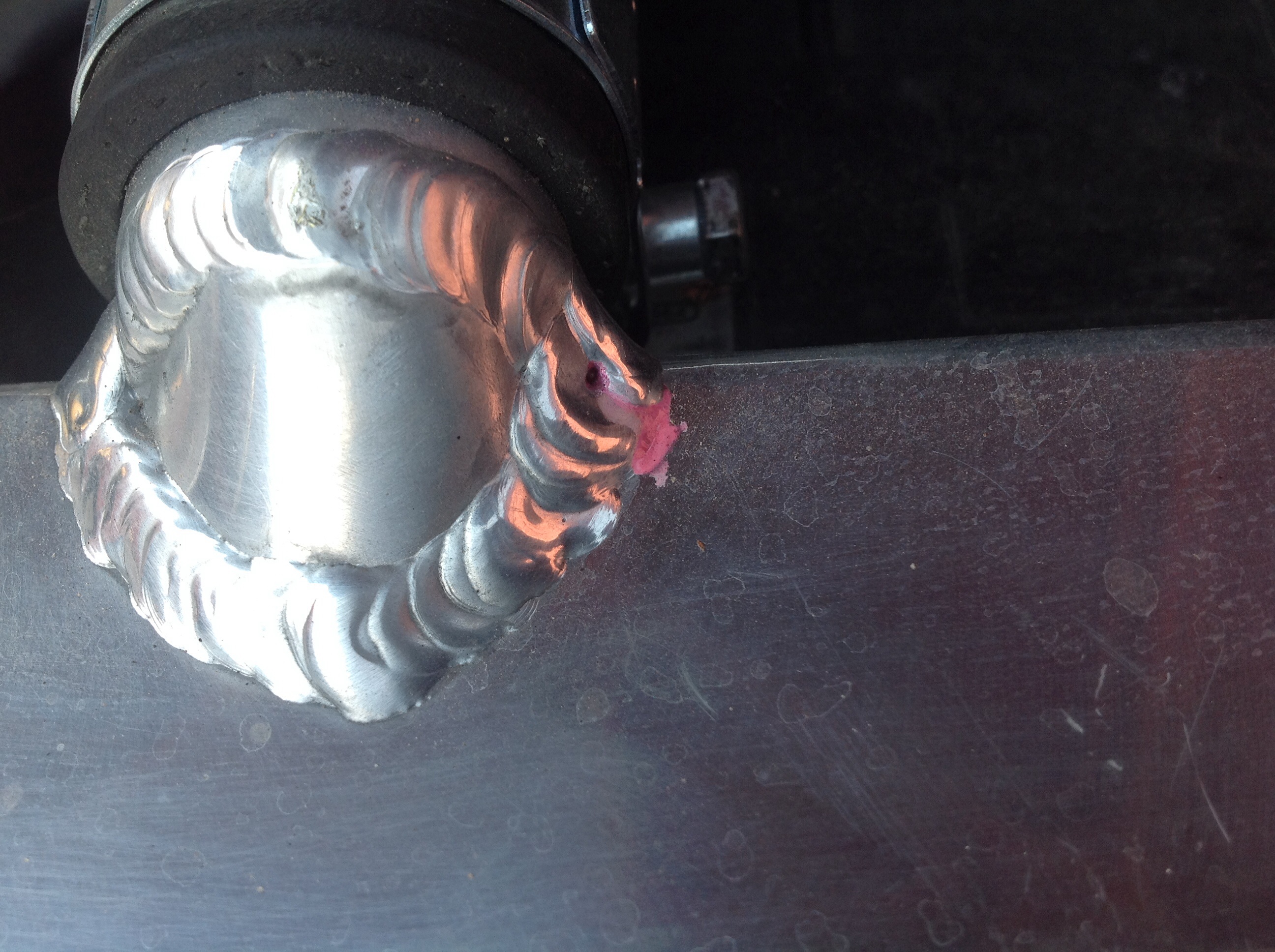

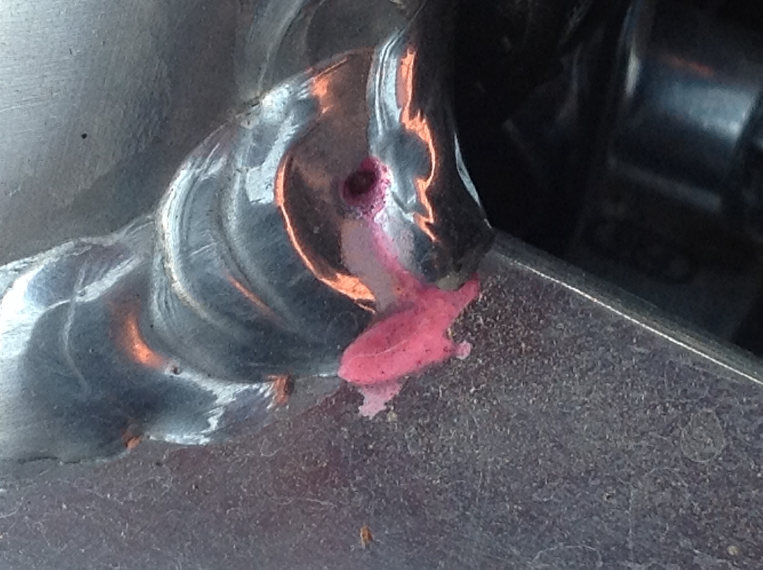

1000 километров пробега, и обнаружился "свищ" в месте сварного шва верхнего патрубка... :( Отправил фото и вопрос по этому поводу продавцу, жду ответа отдела рекламации. На мой взгляд это чисто гарантийный случай, очень неприятно что качество AJS стало хуже, чем было раньше...
Привет :mashet_kepkoy: !
А просто запаять припоем не получится?
СообщениеДобавлено: Пт авг 18, 2023 1:34 am
Сообщения: 1652
Откуда: Московская область
Репутация: 49 [ ? ]
Двигатель: 4А-FE/7AFE
Азамат, привет! Припоем наверное не получится, здесь нужен аргон. Пока жду ответа продавца, ибо гарантию от AJS никто не отменял... :)
СообщениеДобавлено: Пт авг 18, 2023 7:24 am
Сообщения: 313
Так то можно паяльной пастой запаять . Феном строительным хорошенько разогреть и протечет во всё образовавшееся отверстие . Если уж потом пасты окажется мало , то металл уже луженый получается и можно добавить обычного олова . Также феном греть и паяльником доплавить олово. Но это я бы делал если бы уже гарантии не было, а так надо продавца мучать, так как 100% это брак.
