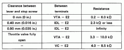

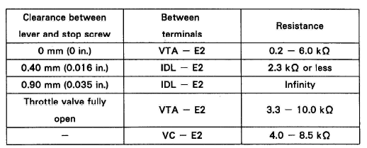

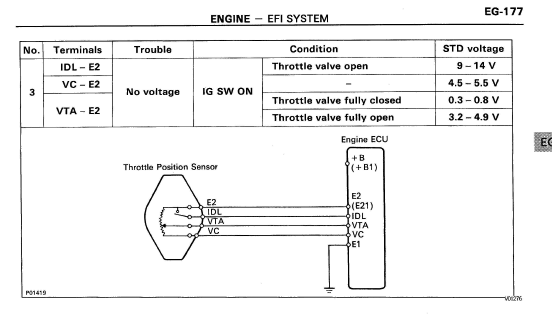

gerzolik, вот данные по напряжению, а так же сопротивление из другого мануала, хочу отметить, что IDL - E2 при полностью закрытой заслонке не проверяется, а в легионе написано что бесконечность.
tps.gif [ 30.85 КБ | Просмотров: 5723 ]
tps_2.gif [ 29.67 КБ | Просмотров: 5715 ]

voldemarik,в топку легион-там неверно указано,можешь сам у себя замерять.
СообщениеДобавлено: Вс дек 06, 2009 1:03 am
это не легионовские данные.
сопротивления у меня совпали, кроме
у меня былы в данном случае проводимость

Вобщем так. Результаты моих измерении.
1. Зазор при котором пропадает проводимость между E2 и IDL у меня получился 0.65
2. Попытка померять напряжение на контакте VTA принесла непонятный результат 0.5 вольта на холодную и столько же на горячую. Пробовал подключать минус мультиметра и на аккумулятор и к контакту Е2. При открытии заслонки напряжение возрастает где-то до 5-6 вольт. Точно померять не получилось,стрелка скакала
3. На контакте VC постоянное напряжение 4.9 вольта,на открытие заслонки не реагирует
4. На контакте IDL тоже напряжение 4.9 вольт. При открытии заслонки возрастает где-то до 10
Вот такие замеры. Никаких 5.5 вольт на контакте VTA не наблюдал...
Причем при снятии фишки с блока КХХ на горячем двигателе обороты возрастают до 1700 как и у gerzolik
Вот примерно так. Спрашивай что нужно,может не то что мерял. Сейчас стоит другой блок ДЗ,отмытый,почищенный,но все вновь поставлено по заводским настройкам(перед тем как разобрать метил). На нем все так же.
СообщениеДобавлено: Пн дек 07, 2009 11:13 pm
глянь таблицу tps.gif, несколкьо постов выше
