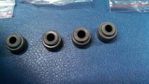

Сегодня смотрел в магазине мск Elring, NOK, Toyota, Hyundai. Заказжу через емекс NOK, вроде на оригинал похоже
Комментарий к файлу: 1. Elring
2. NOK
3. Toyota
4. Huyndai
IMG_20170221_123340_0791.jpg [ 289.55 КБ | Просмотров: 17985 ]

у меня NOK 20 тыщ полёт нормальный!!

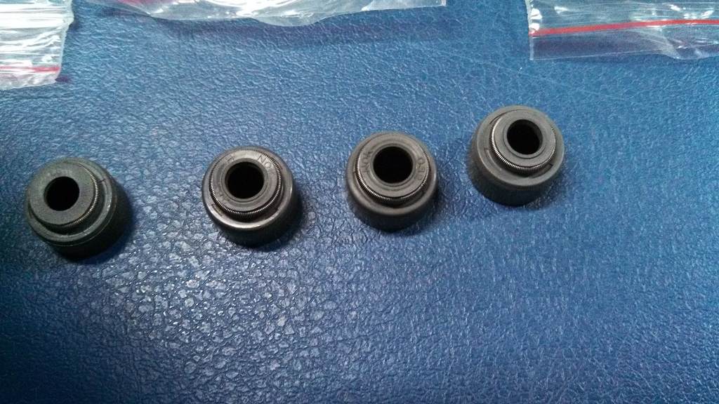

по-моему тоже достойный вариант, по крайней мере выглядят так... цифры на колпачках разные, цвет видно, внутри на впускных две канавки. за качество фоток сорян
