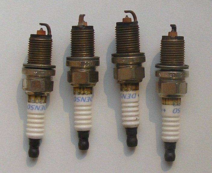

вот решил выкрутить свои свечи с целью почистить. что скажи про их состояние?

Alf
Вполне себе с виду нормальные, рабочие свечи! :wink:
Я свой иридий выкручивал накануне - один в один...

Меня больше смущают следы изоляторе на который колпаки высоковольтных проводов одеваются.... типа прорыв картерных газов, или как я читал у НЖК на сайте что это масло налипает..... масло у меня немного сочилось из-под гайки клапанной крышки, и клапанная крышка была в масле чуток, пока не заменил "грибочки".
Для ЛБ мотора темноватые, если машина ездит по трассе, если по городу, то норм.
Alf писал(а):
следы изоляторе
Масло
машина ездит примерно так: 20 км трасса - 15 мин езды и 15 км город -1 час езды а то и больше

кстати налет масла на изоляторе очистился химией для мытья машины.
