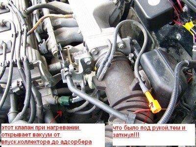

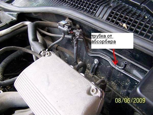

[b]была у меня такая проблемка!
задолбала уже эта дерготня, на оборотах между 2000 и 3000 на любой передаче пока горит зелёный экономайзер.как только активно придавишь газ и потухает зелёный индикатор всё встаёт на свои места
! и ещё заметил,что последнее время при резком добавлении газа появляется на 0,5 сек. детонация,как при очень раннем зажигании. на качество бензина в германии грешить не приходится,может датчик детонации глючит,хотя ошибок не показывает?!
b]на днях прочитал такую штуку[/b]
И у меня дергается в движении -- Борис -- 2009-06-06 09:25:15
Недавно на Карине Е 3SFE победил дергания.
Тоже дергалась на 4 передаче в районе 70 км\ч. При этом разгон был без дерганий- что исключало насос.
Грешил на АКПП.
Что делал: ( делал специально все по-очереди, чтобы потом не ломать голову при проблемах от неправильной сборке.
1. Менял натяжение тросика АКПП который от дроссельной заслонки. -не помогло.
Плюс поменял заднюю опору двигателя.
2. Поменял свечи и провел ревизию трамблера - не помогло.
3. Влез в блок дросселя и КХХ. Влез очень не напрасно. Все отмыл и отрегулировал. По прогреву стало много стабильней и лучше, на прогреве приподнялись обороты. но--не помогло с дерганием
4. Снял и промыл форсунки. Проклял все на свете- особенно конструкторов. Над форсунками идет коса к АКПП да плюс двигатель завален назад. Из-зе нее к рампе хрен подлезешь. Два часа снимал , 15 минут мыл, 3 часа ставил. Руки ободрал по локоть. Снимал и мыл зря! Форсунки были идеально чистые. В следующий раз буду отсоединять прямую и обратку и давать двигателю работать на промывке, или скидывать с форсунок фишку и подавать на нее питание- но только не снимая рампу! итог- не помогло.
5. Начал склоняться к ВВ проводам. Но жаба душила- 1500-2000 р за комплект. Начал думать логически. Дерганья присутствуют только в самом начале открытия дроссельной заслонки. Значит при этом смесь крайне бедная и плохо горит или плохо поджигается.. Вариантов два- 1. если искра слабая то менять провода. Не подходит. 2. Разобраться почему такая смесь. Разобрался и открыл для себя последний узел в двигателе, о котором я еще не знал. EGR. Когда снял мембранный привод с ресивера, то о**ел от того количества кокса за ним. Даже не пытался его бодрить, по опыту многих из данного сайта я просто заглушил выход из него в ресивер путем установки жестяной прокладки. ВСЕ!!! ДЕРГАНЬЯ ПРОПАЛИ! Уже месяц езжу и балдею. Машина стала как ракета. При отпускании педали газа пропал клевочек.
Выхлопные газы которые при помощи этой EGR заворачиваются на впуск душили двигатель. Соотвественно максимальный эффект от их вреда был в самом начале открытия дросселя. Вот она и дергалась. Видимо при дальнейшем открывании дросселя воздуха прет уже много и эффект становится незаметен
на 7А-ФЕ такой системы(EGR) нет, зато есть адсорбер,вот,что про него в букваре написано:
Устройство улавливания паров топлива
Для минимизации утечки в атмосферу не сожженных углеводородов система питания оборудована устройствами улавливания паров топлива. Топливный бак автомобиля герметично закрыт. Пары топлива, образующиеся в баке при стоянке автомобиля, накапливаются в угольном фильтре. При работе двигателя эти пары всасываются во впускной коллектор и далее сгорают в цилиндрах. Для того, чтобы пары топлива не переобогатили смесь и не испортили каталитический нейтрализатор, пока двигатель не прогрет или при его работе на холостом ходу, система отсасывания паров топлива включается только под нагрузкой и после прогрева двигателя.
Система управляется биметаллическим вакуумным клапаном, расположенным на левом конце головки цилиндров. При температуре охлаждающей жидкости ниже 35 0 С клапаны закрыты, система заблокирована, однако при температурах более 54 0 С клапан открыт и система включается в работу.
в общем, как раз под нагрузкой и на прогретом моторе эта хрень у меня и происходила. поскольку обе системы и симптомы очень были похожи,то я решил заглушить трубку идущую от адсорбера до блока дроссельной заслонки. вы не поверите,-дерготня пропала!!! :roll:
на фотках усё видать!
100_2210.JPG [ 78.51 КБ | Просмотров: 30014 ]
100_2212.JPG [ 65.87 КБ | Просмотров: 29921 ]
Сейчас
это не наверное не совсем хорошо.
А железную трубку заглушил? С нее идут пары бензина.
Странно, что из этой системы были таки проблемы. Может проблема где то в другом, а адсорбер как катализатор?
поясни пожалуйста,почему это может быть не хорошо? глушить трубку или нет ещё не знаю, а куду будет избыточное давление из бака сбрасываться?в крышке бака клапана нет.
может проблема и в другом,но я раз 5 подключал и отключал для убедительности,так вот при подключении явно появляется дергунчик.
должна быть, но она только впускает воздух но не выпускает.
Трубка железная от адсорбера заглушена?
Если нет, то включи все как было и приоткрой крышку бака и поезди.

СообщениеДобавлено: Вт июн 09, 2009 3:10 pm
S@nt@S писал(а):
что плохого может случится, если заглушить указанный шланг ?
этот шланг заглушен только для того чтобы в БДЗ непопадал лишний воздух.
А вот из за заглушенной трубки от адсорбера (железная, на другой фото), пары бензина будут находится в баке, или может будут просачиваться через что то, так как в баке в жаркую погоду будет избыточное давление.
А если ее не заглушишь, то пары бензина будут под капотом кружить:)

Вобщем сделал себе также ( все-таки периодически на прогретом двигле машинка при наборе плавном скорости поддергивается) .На конец трубки железной через переходник одел трубочку от капельницы и протянул за колокол сигнала вниз так чтоб не перегибалась и не загрязнялась.А на трубку из адсорбера поставил зажим от капельницы и закрыл.Посмотрем что будет.
Всетаки интересно как проверить работоспособность и реанимировать адсорбер.В моём двигле легко сможно к нему подобраться.Есть ли у кого-нибудь фото по ремонту этого узла?
Добавлено спустя 1 минуту 36 секунд:
Сейчас только подумал что возможно не совсем понимаю что такое адсорбер, вобщем сделал все как на фото выше

[quote="voldemarik"]
Да напутал когда писал инфу о проделланной работе :
адсорбер не заглушал а лишь одел на него трубочку и вывел в сторону за колокол сигнала,а трубку которая уходит вниз заглушил

СообщениеДобавлено: Вт июн 09, 2009 4:04 pm

[quote="voldemarik"][
Блин совсем запутался ,если понимать железную трубку как адсорбер,то не заглушил её,а лишь поставил от капельницы на неё трубочку и отвел всторону чтоб меньше гряь попадала

А ведь помогло,ничего не дергается.Поэтому вопрос: что нужно сделать чтобы все вернуть назад (трубочки) и ничего не дергалось?
З.Ы.Если можно объясните на пальцах и если есть ссылки ифото
