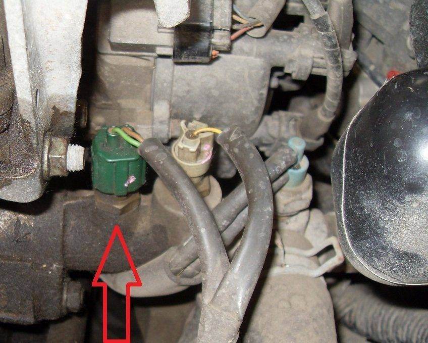

Суть проблемы такова:
С некоторых пор на прогретом авто стали подскакивать обороты как при прогреве (1800-2000) и все бы ничего, но если на таких оборотах заглушиш движок и в скором времени попытаешся его завести, то боже упаси тронуть при заводке педаль газа - авто просто не заводится, помогает выдержка 0,5 - 1 минута, вобщем тупо заливает.
Случайно определил, что мозги пудрит датчик который стоит рядом с датчиком температуры на который подходит два провода. При сдергивании колодки авто заводится без проблем даже без выдержки, но горит чек, а при подключении снова подскакивают обороты.
На www.japancats.ru этого датчика не нашел, а в магазине сказали что нужна маркировка или старый датчик, а мне как то не охото сливать антифриз просто ради эксперимента.

Смотри в разделе электронное управление двигателем. Или ВИН кинь в личку,помогу найти. Недавно заказывал человеку,оригинал конских денег стоит,неоригинал 300 руб

Спасибо, нашел только на схеме он в другом месте находится, вот он: Датчик температурный управления вспрыском топлива
