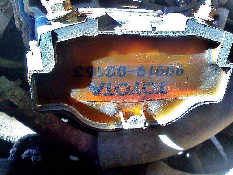

Попытался проверить метки. Кожух не снять по причине наклоненности двигателя. Поставил метки зажигания на КВ в 0, поршень первого цилиндра при этом в ВМТ, бегунок на первом цилиндре. Сегодня уже не уверен в искре: Залил напрямую по 10мл в 1 и 2 цилиндр, и пробовал завести. Даже не пыхнуло. А вот как выглядит катушка зажигания. Это нормально?
катушка.jpg [ 185.71 КБ | Просмотров: 15093 ]

Дык прозвони обмотки. По внешнему виду катушку не отдиагностировать :)
У меня была аналогичная проблема - оказалось запал центральный "уголек" крышки трамблера. Чуть подколупнул его и вытянул - все поехало. Но из-за большой выработки на контактах и бегунке, сменил и бегунок и крышку.

Вот вы тоже не заметили. Я про трещину в нижней части катушки

Была у меня такая же история. Постоит заводится, чуть газу дашь и глохнет, холостые держала только в путь. Менял бензонасос- не помогло( Менял фильтр топливный- не помогло, полезли шерстить всю топливную систему, оказалось какой-то умник воткнул мне 10шный фильтр под бензобак! Он был в ужасном состоянии, его срезали и кариша превратилась в самолёт. Так что советую покопаться в топливной системе, и убедиться что поступает бензин под нужным давлением.
З.Ы. Я свечи проверял так, выкручиваешь свечу, одеваешь на неё ВВ и прислоняешь её к клапанной крышке, крутишь стартером и смотришь есть ли искра. А ты уже смотрю совсем далеко полез, трамблёр разобрал.
По поводу трещины комментариев нет, но на моём трамблёре такой нема.

Катушка скорей всего. У меня такое было,не заводилась,оттащили в сервис,махнули катушку,завелась-до ворот сервиса доехали опять заглохла. Долго мудили "мастера" из джапанкарса свечи,провода и прочее. Оказалось катушка брак,ее опять пробило

Искру проверял так же вчера. Ну фиг знает, может она на воздухе есть, а в цилиндре под давлением нет. Вчера свечи сухие были, несколько раз выкручивал, пока экспериментировал. А сегодня залил в цилиндры напрямую, покрутил, выкрутил, а они мокрые. Значит наверно искры все таки нет...

Вообщем склоняюсь к замене катушки(ну не должно быть там трещины помоему). Какие еще мнения?

Найти клубня поблизости и свапнуть катушку в целях траблшутинга, и смотреть перйдет дефект или нет.мы на боингах всегда так делаем :D
недавно перетряхивал трамблер - трещин точно на катушке нету)
а почему не хочешь ее прозвонить?
первичная обмотка:
- на "холодную" 0,36 - 0,55 ом
- на "горячую" 0,45 - 0,65 ом
вторичная обмотка:
- на "холодную" 9 - 15,7 Ком
- на "горячую" 11,4 - 18,4 Ком

первичная обмотка:
- на "холодную" 1,55 ом
вторичная обмотка:
- на "холодную" 12,5 Ком

По данным замеров- все нормально.
Искру смотрел - нормальная?
Катушка всетаки подозрительная!
Добавлено спустя 5 минут 11 секунд:
глянуть искру, управляющий "минус" на катушку приходит стабильно(когда крутишь стартером), на 2-х пиновом разъем. И + на другом проводе должен быть при включении зажигания. Если все ок, заменить катушку.
катушка умирает постепенно, не сразу
если искры нет, меняй катушку
у меня такая-же ситуация была
вообще сними катушку и померий как в букваре написано
я бы все равно катушку поменял, стремные трещины какие-то...

на катушке не должно быть ни каких трещин
результат замеров каков?
Выше выкладывал. Вроде не криминал, но... из-за трещины буду менять. Надеюсь, штукарь не выкину просто так...

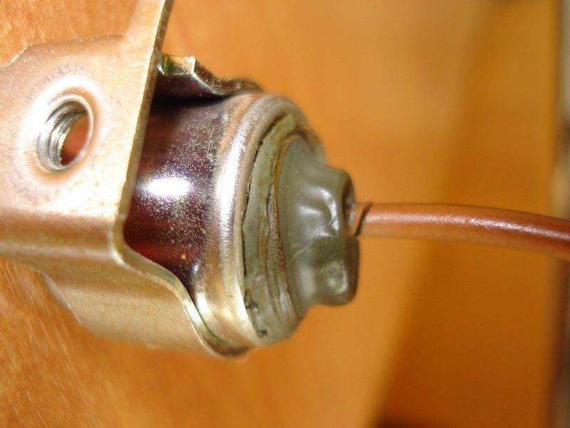

p/s/ Да, вот он конденсатор:
Комментарий к файлу: Конденсатор
кондер.JPG [ 118.43 КБ | Просмотров: 15078 ]
