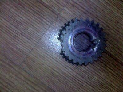

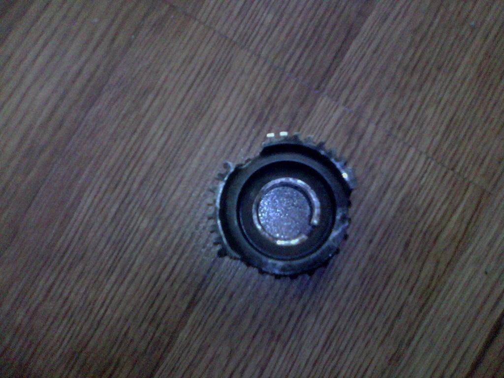

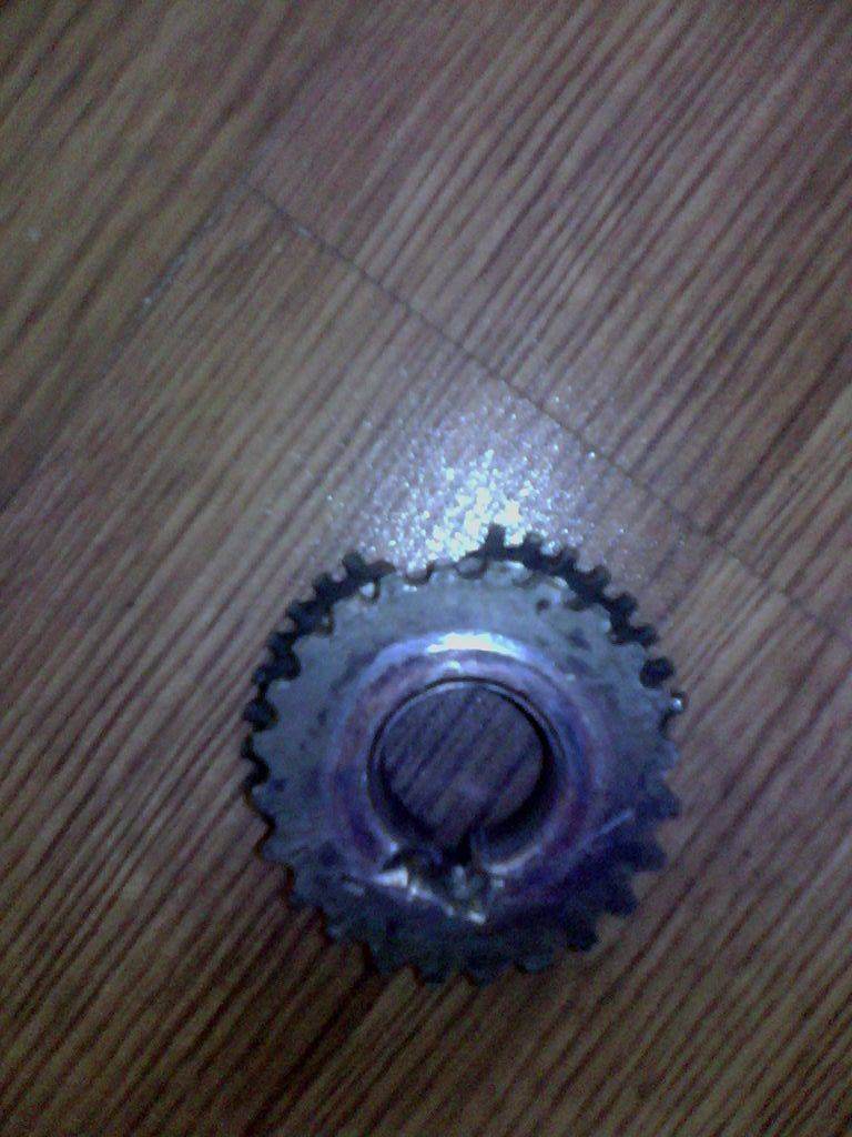

Всем доброго времени суток. Такая проблемка: делаю мини капиталку двигателя так как прогорела прокладка ГБЦ, все зч заказал почти все пришли. Решил пока все подготовить отмыть и почистить. Долго мучился но все-таки снял зубчатый шкив коленвала правда он уже не живой :( все грани с которых считывает датчик кв поломаны. Был сегодня на разборе таких шкивов нет. Есть от двигателя не лб но они разные. Вопрос: может у кого есть такой шкив я бы приобрел. Или можно ли сделать что-то с моим (выточить, наварить). Заранее всем спасибо и жду предложений.
IMG_20131226_162312.jpg [ 134.25 КБ | Просмотров: 10046 ]
IMG_20131226_162336.jpg [ 135.75 КБ | Просмотров: 10046 ]
устала прокладка, каринка мерзнет

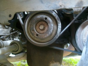

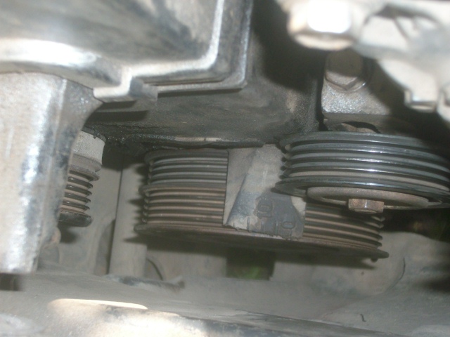

Нужна помощь! Вернее совет. Накрылся ременный шкив на 4 A-FE. Хотел заказать на емексе или экзисте, но там продавцы что то тупят, смотрят только оригинальный номер : Toyota
13470-15110
13470-15120 А они стоят что движек с разборки. , говорю почему бы не заказать
Febest TD-S4AE, уперлись, он не подойдет, не сходится с оригинальным номером, можем привезти, но если не подойдет, назад не возьмем. Вот и гадаю, может кто посоветует стоит ли брать Febest
TD-S4AE. Мой движек 4 A FE. 107 л с , объем 1,6 Седан, 1997 г в
Комментарий к файлу: Это мой шкив
IMG_5527.jpg [ 162.2 КБ | Просмотров: 9304 ]

СообщениеДобавлено: Вс сен 15, 2019 5:11 pm
алексашка писал(а):
TD-S4AE
Lifan
LF479Q11025013A
стоит копейки
подойдет
можешь не благодарить :dr_ink:
