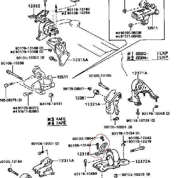

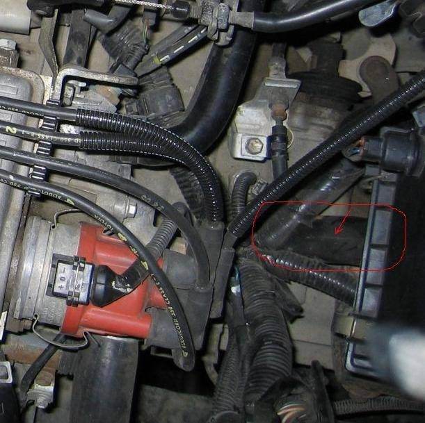

Собственно после капиталки(около года назад) оказалось на коробке глухое резьбовое отверстие, но видно что оно чистенькое и там ранее что-то было вкручено.
Заметил это задолго после капиталки, и потому ехать что-то узнавать было поздно.
На этих выходных при сравнении двух одинаковых карюх наконец обнаружил, что не хватает целой железяки :(
см. фото.(выделено красным)
Чем реально грозит? (предоложения есть у самого) хочется знать ваше мнение, никаких звуков и косяков не вылезло за год активной эксплуатации.

Не могу понять, как в такой движок засунули бошевский трамблер.

Это подкос-косынка, усиливающая кронштейн левой боковой подушки силового агрегата. Без него, по идее, больше шансов, что по сварке треснет кронштейн. Можно изогнуть из листовой стали и прикрутить по месту. :-)
Большое человеческое спасибо ответ.
А это и не ТАКОЙ движок. Сфотографирована другая машина, на которой эта планка имеется в наличии.
Для такого трамблёра требуется присутствие бошевских мозгов, а также датчика положения коленчатого вала на шкиве коленвала.
