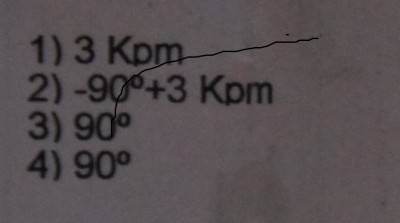

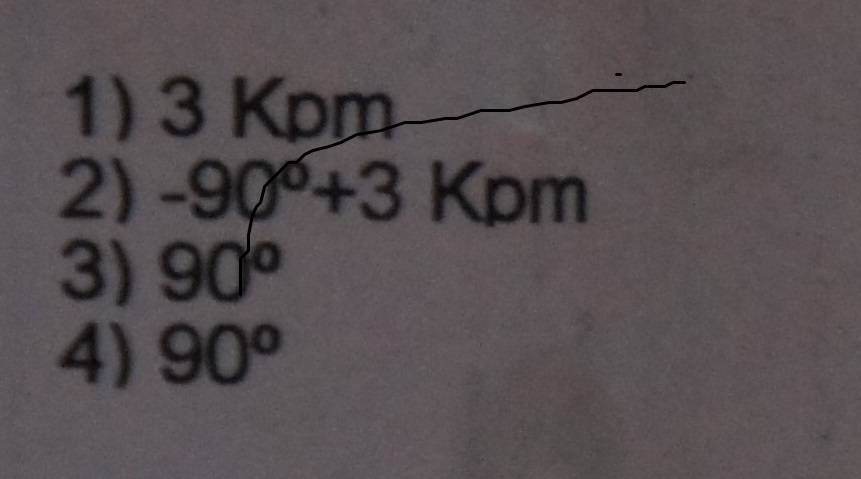

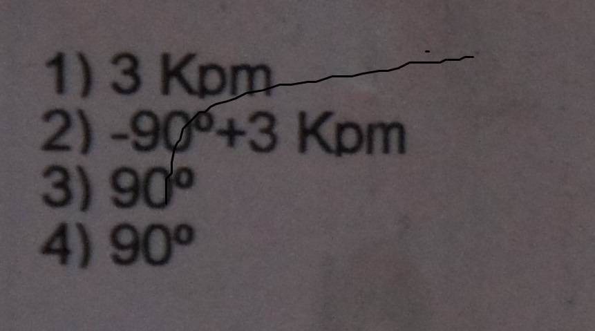

подскажите момент затяжки в килограммах не то что то не пойму
DSC07830.JPG [ 136 КБ | Просмотров: 2329 ]

kpm это и есть "килограммы" (кгс м), 3 kpm = 29.4 Нм
судя по картинке сначала надо закрутить с усилием 3кг, потом открутить на 90 градусов, опять дожать до 3кг и два раза по 90 градусов довернуть

спасибо
