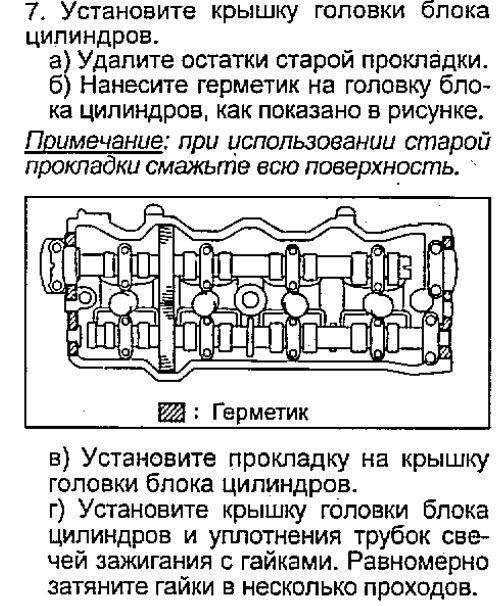

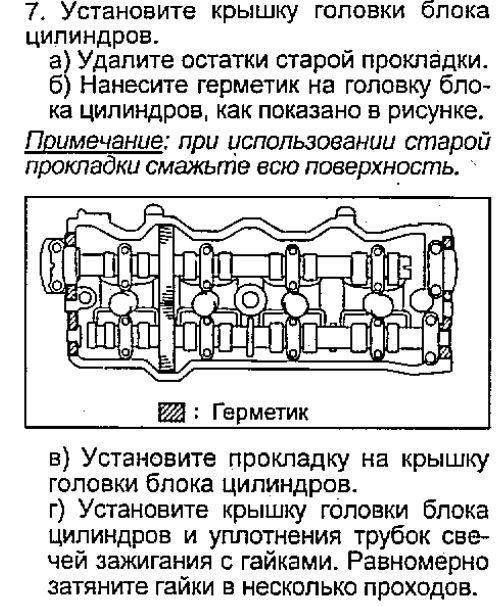

Герметик нужен...
Захват-1.jpg [ 103.15 КБ | Просмотров: 2521 ]

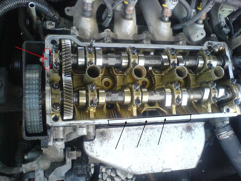

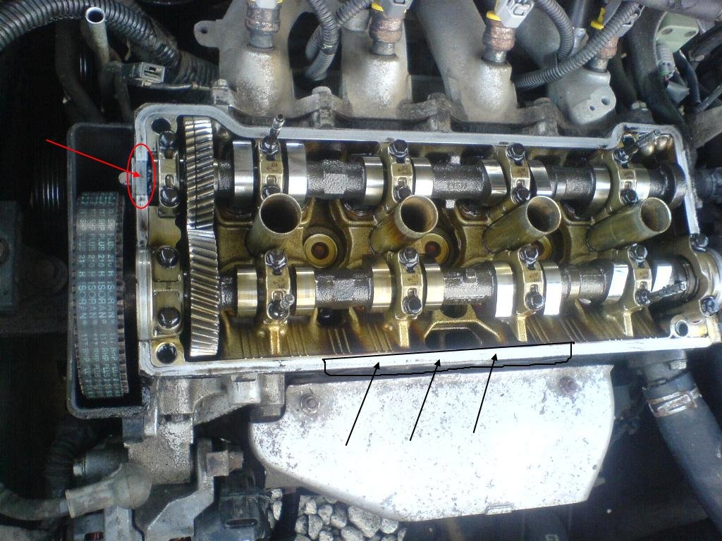

Хы :D ты плошадь покрытую герметиком видел, я про то что прокладку мазать не надо :)Я не герметил, и не течет.
Ну надо так надо, буду знать. Спасибо! :wink:
Офф:
Вот реально, на герметик садил только эту пробку, в виде полукруга(красная стрелка).Через 5.5т.км начало сопливиться где черные стрелки, прокладка стала деревянной, видать "оригинал"
:D щас все снова без герметика посадил, и сухо уже 700км)
download.jpeg [ 425.99 КБ | Просмотров: 2533 ]
