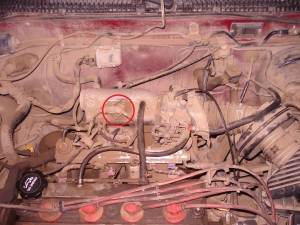

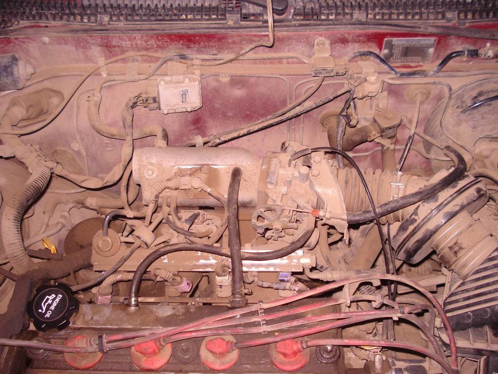

Сегодня заезжал к электрикам - 1500 тенге (277 руб.) проверить на стенде одну форсунку. Есть необходимость их проверять? Или обратить внимание на форсунку холодного запуска? Есть номер у нее или на картинке где ее найти?
Комментарий к файлу: Здесь видно датчик или форсунку?

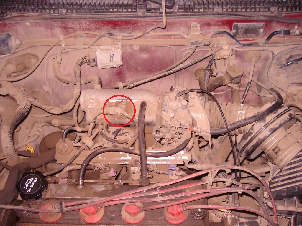

Прямо посредине впускного ресивера, на 2-х болтах,
с разъемом и шлангом, вот выделил на фото:
DSC01359 - копия.JPG [ 341.12 КБ | Просмотров: 9139 ]
Но обычно датчик раньше из строя выходит :(
ps. где находится не знаю :?
