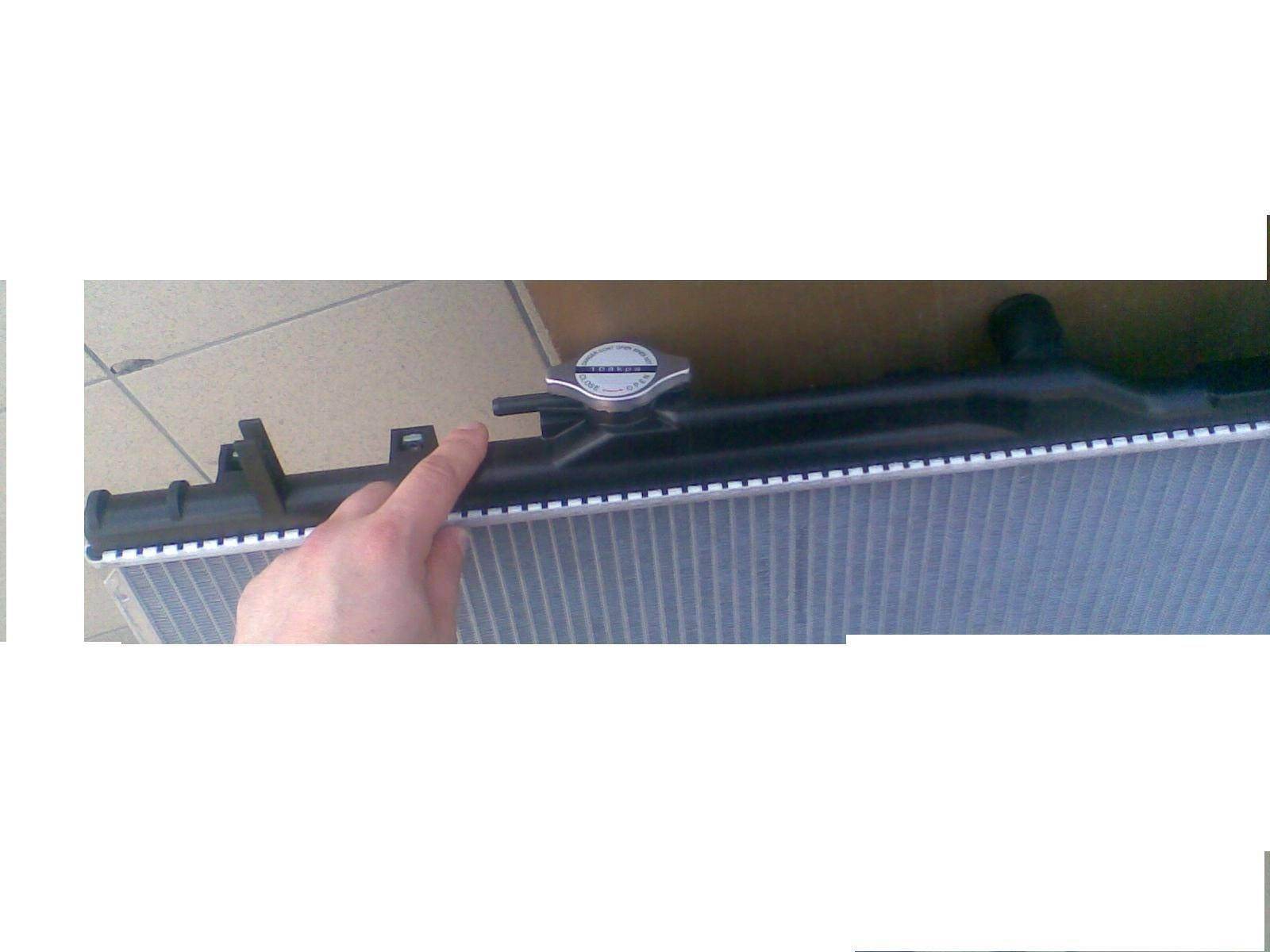

Помогите,парни!сегодня купил в EXISTE радиатор AVVA!как его крепить?может я забыл купить крепление?))
радиатор.JPG [ 101.81 КБ | Просмотров: 730 ]
1.6л(107 л.с.),GLI,93г.,англичанка

А в чем вопрос-то? На старом радиаторе крепление разве не видно?
Радиатор снизу устанавливается на подушки, а сверху по бокам крепится кронштейнами с прокладками к корпусу. Эти же кронштейны не дают радиатору сорваться с нижних подушек. Одно верхнее место крепления видно на фотке слева, прямо с краю.
Именно на это место сверху накладывается то, что я назвал кронштейном, а Вася Макаров - скобой :D

А в чем собственно непонятка?
1. Открываешь пиво.
2. снимаешь ВСЕ патрубки и контакты со старого.
3. Откручиваешь две скобы-держателя!
4. Вынимаешь старый, ставишь новый.
далее в обратной последовательности.
Я за час управился, с перекурами!

спасибо!напугал сначала вид кронштейна на старом радиаторе!!!что там откручивать болтов,гаек не видно!

Ну, как же? эти скобы крепятся болтами к кузову.
