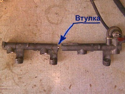

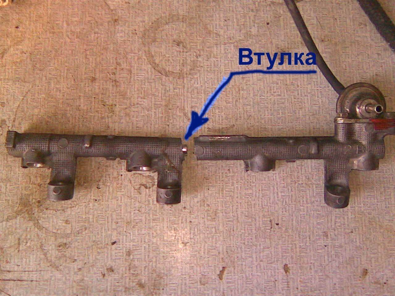

Всем привет!
Всё началось здесь http://carina-e.ru/viewtopic.php?f=6&t=8326.
Сегодня приехал в гараж, для профилактики полез под капот и охерел-рампа и пол движка в бензине. Источник течи клеевое соединение по средине рампы. Как не вспыхнул - удивительно :o . Вообщем завтра поеду искать сварного по алюминию.
В связи с этим 2 вопроса:
1. Насколько сильно можно надеется на крепость сварки?
2. Может у кого есть рампа лишняя для движка 7A-FE, LB, англичанка.
З.Ы. 5 дней назад я как чувствовал: http://carina-e.ru/viewtopic.php?f=34&t=10754&start=450 но рампа оказалась не моя к сожалению :oops:
Втулку в рампе присобачил "чудо-мастер" который рампу и сломал (хоть какая-то центровка для сварного). Вообщем, если у кого схожая беда- на эпоксидку не надейтесь - можно погореть :st_op:

Машина: Toyota Carina E GTI
не стоит сваривать. только замена. это надёжнее и проще.

Репутация: 36 [ ? ]
Но как времянка надеюсь пойдет, а то на поиск дня 3 точно уйдет, а без мафынки как обычно ни куда.

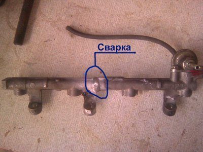

Репутация: 36 [ ? ]
Сегодня рампу заварили, торговаться не стал-отдал 400 руб. Все поставил на место, погонял, вроде пока не где не сечёт :du_ma_et:

Двигатель: 1.6 LB
Пока ездит,нашёл бы себе нормальную рампу. :)

Кариновод
Сообщения: 797
Откуда: Казань
Репутация: 36 [ ? ]
В поисках :s_o_s:
