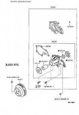

На картинке показано две 0 прокладки и уменя было в комплекте 2 шт. Но куда там вторую лепить на двигателе 0 углубление у меня туда только одна влезла?
Carina E, AT190L, 09.1997, 1,6 4A-FE не LB, МКПП, седан, англичанка
СообщениеДобавлено: Ср окт 22, 2008 12:24 am
Сообщения: 1698
Откуда: Estonia (Tartu)
хз, када снимал помпу там тоже одна была

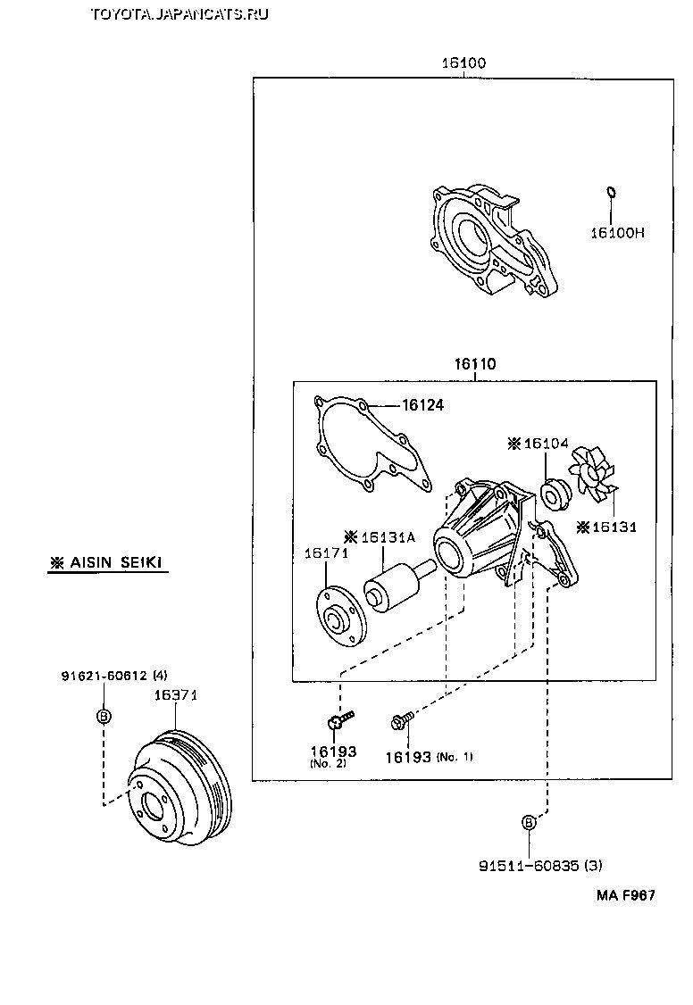

СообщениеДобавлено: Ср дек 17, 2008 12:05 pm
Посмотрите пожалуйста оригинальный номерок моей помпы на Карине
vin 153abk00e137680
У меня каталоги опять заблокированны, достали! :evil:
СообщениеДобавлено: Ср дек 17, 2008 12:23 pm
Toyota 16110-09021
Toyota 16100-09051
pompa.jpg [ 94.52 КБ | Просмотров: 43859 ]
СообщениеДобавлено: Ср дек 17, 2008 12:28 pm
Сообщения: 1935
Репутация: 60 [ ? ]
Toyota 16110-09020 Насос водяной в сборе --- --- ---
Замена производителем устаревшего артикула
Toyota 16110-09021 Насос водяной 1 290,92р.
Toyota 16100-09050 Насос водяной --- --- ---
Toyota 16100-09051 Насос водяной 1 655,93р.
