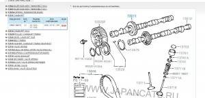

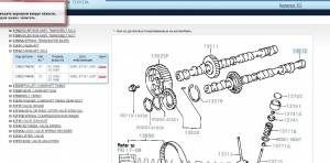

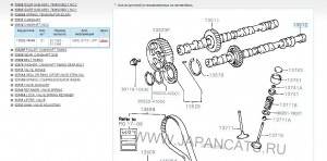

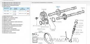

СообщениеДобавлено: Пт авг 26, 2016 5:26 pm
Пофигу англия или япония, разница только рестайл и дорестайл
впуск англия.JPG [ 154.93 КБ | Просмотров: 15473 ]
выпуск англия.JPG [ 156.06 КБ | Просмотров: 15473 ]
впуск япония.JPG [ 150.12 КБ | Просмотров: 15473 ]
выпуск япония.JPG [ 151.43 КБ | Просмотров: 15473 ]

alexrotor
Вот спасибо :)
Что получается реально может из за валов
