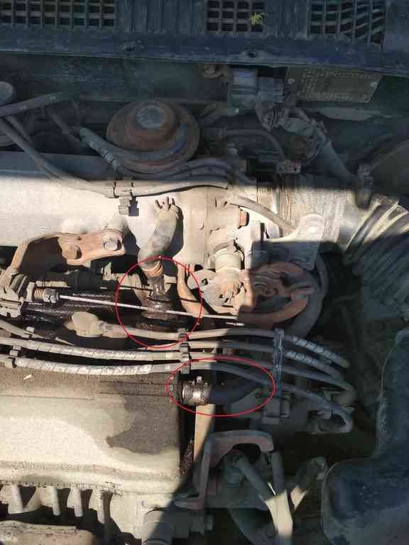

Подскажите пожалуйста как называются, и для чего нужны шланги отмеченные на фото. Особенно беспокоит верхняя - она, как бы, отвалилась вместе с этим колпачком, но которую одевается. Это лечится? Хочу заказать, но не понимаю что искать. :s_o_s:

RGBSerj писал(а):
Это лечится?
Всё лечится, ещё бы знать что за двигатель :du_ma_et: , ну вроде похож на 3S,
наверное вот это: https://toyota-europe.epcdata.ru/carina ... gine/1201/
нажимай на картинке на номер нужной детали, откроется каталожный номер для заказа.
Патрубки вентиляции картера это. Нужны они чтобы удалять картерные газы, а когда придет в негодность маслоотбойник в клапанной крышке, чтобы закидывать маслом весь впускной коллектор за дроссельной заслонкой.
RGBSerj писал(а):
Это лечится?
Лечится конечно. Покупается на разборе б/у или новый клапан, который развалился. Желательно резинки под него новые прикупить и сам патрубок.

Большое всем спасибо, особенно ALEX-72 - вот как это делается? Где база этих схем? Хочу что то найти - никогда не выходит.
ЗЫ - а в теории, если шлангу вентиляции картера поставить не родную, а обычную масло-бензостойкую - греха же большого не будет? А то чёт я посмотрел - за 7 см шлангочку 1000 р платить - как то неадекватно

да канешна пойдет. тока прочистить все надо
Так вот оно: http://toyota.epcdata.ru/
вводи свой ВИН, нажимай "найти", после этого сохраняй ссылку,
и каталог по твоей машине будет всегда "под рукой" :)
а вообще каталогов много, почти в каждом интернет магазине есть.
ваван писал(а):
да канешна пойдет
:a_g_a:
Когда надоест менять каждые 2-3 месяца постоянно трескающиеся неоригиналы, может станет адекватно.. :du_ma_et:

Да х ему будет.

Сергей С@ныч
Есть такой опыт..
