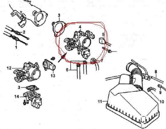

Внутри помыть поворотную часть. Не поцарапай уплотнительную краску. Она темно-серого цвета
Добавлено спустя 1 минуту 23 секунды:
Внизу два шланга о.ж. сдергивай там антифриза выльется не много. Примерно грам 100
Если есть возможность то продуй все сжатым воздухом и вытри все ветошью или салфетками
Помнится была тема про это :ne_vi_del: . Надо поискать
Добавлено спустя 44 секунды:
ФОТО НЕ ОТ КАРИНЫ ! Но смысл понятен
76.jpg [ 28.22 КБ | Просмотров: 1912 ]
