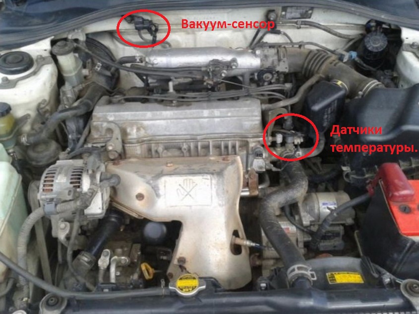

dess_ik писал(а):
Может проблемы в форсах?
нет.
Гофру воздушного фильтра надо смотреть, шланчик и разъем вакуум-сенсора, вместе с куском косы, кусок косы на датчик температуры ОЖ и сам датчик.
СообщениеДобавлено: Пн янв 09, 2023 8:16 pm
Сообщения: 991
Откуда: Томск
Двигатель: 3S
Череп
датчик температуры ОЖ находится рядом с трамблером? вакуум сенсор как выглядит и где находится? и что за шланчик?
СообщениеДобавлено: Пн янв 09, 2023 10:06 pm
Сообщения: 3527
dess_ik
Фото мотора с пруля, но суть та же.
3S-FE.jpg [ 152.62 КБ | Просмотров: 9297 ]

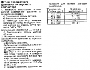

dess_ik писал(а):
а про диагностику данных датчиков есть что в букваре?
https://www.carina-e.ru/viewtopic.php?f=6&t=7780
https://forum.injectorservice.com.ua/vi ... php?t=6677
МАП.png [ 47.35 КБ | Просмотров: 9216 ]
