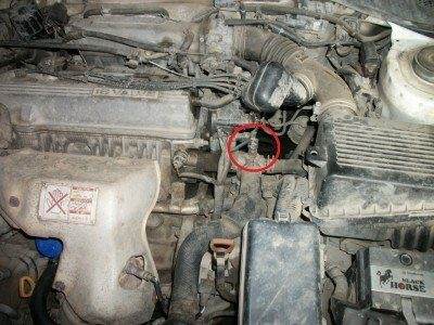

Подскажите,что это за датчик и может ли из-за него выплевывать ОЖ из расширительного бочка??????А то он переломился пополам.........

Это датчик температуры, судя по каталогам. Вряд ли это причина выплескивания. Там вроде один из датчиков идет на мозг, а второй на приборку.
а чем чревата езда с таким "полудатчиком" ??????

у меня горел чек и все. больше никаких внешних проблем не было замечено. Правда у меня был сломан другой, не тот, что на картинке выше.

не, у меня не горит, вентиляторы работают, температуру показывает........значит пока так ездить буду

попробуй его выкрутить, у него на одной из поверхностей должен быть номер. пробей по номеру детали.

да номер я знаю (88625-20410) в EXISTe 2 109,67р.
Toyota Carina 1992г. ST190, 4S-fe Япоша
 Заголовок сообщения: Re: Убегает антифриз.
СообщениеДобавлено: Чт дек 01, 2011 8:04 pm
Как у тебя крышка поживает на радиаторе?
Советую поменять на новый оригинал, вполне возможно что проблемы твои на этом кончатся)
Зеленый датчик на мозг, черный на приборку.
Лично для меня загадка, зачем их там три датчика?

СообщениеДобавлено: Чт дек 01, 2011 8:55 pm
а какой ты имеешь ввиду 3ий?
СообщениеДобавлено: Чт дек 01, 2011 9:01 pm
Сообщения: 172
Откуда: МСК
Машина: Carina FF
Двигатель: 4S-FE
там от головы в сторону верхнего патрубка прикручена трубка, в нее вкручены 3 датчика - зеленый на мозг, черный - на приборку и третий - хз куда.
Завтра будет.
Лучше.
СообщениеДобавлено: Чт дек 01, 2011 9:48 pm
сходил посмотрел у себя, самый дальний от двигателя у меня стоит не датчик, а клапан вроде какой-то, от него 2 трубочки отходят, сейчас темно не стал смотреть, возможно они идут на подогрев дроссельной заслонки.
