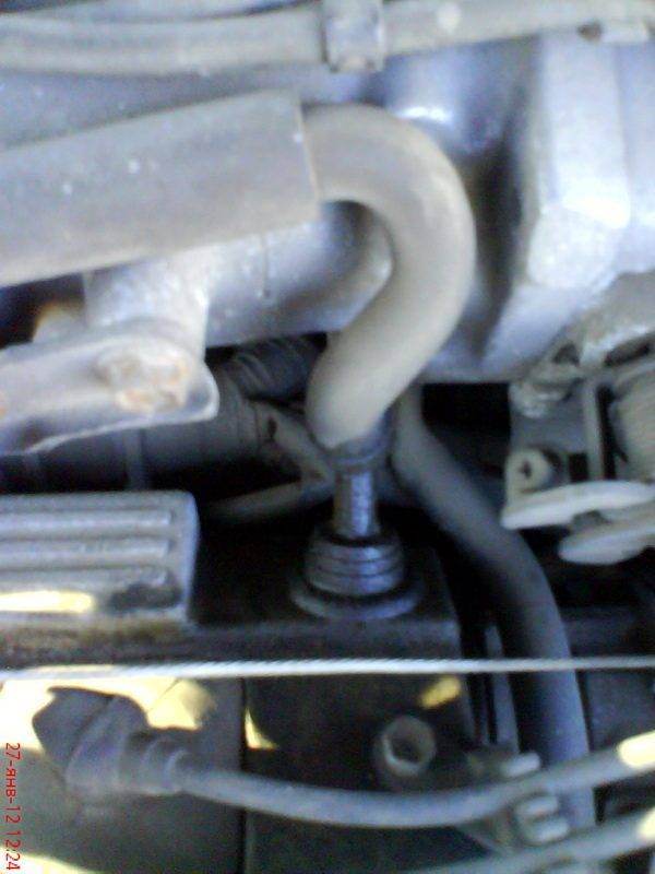

Вот сегодня заметил отпотевание или малую протечку. Чем это грозит?
DSC01089.jpg [ 131.77 КБ | Просмотров: 913 ]

Kentavr писал(а):
Чем это грозит?
Неаккуратно как-то. Грязно. А более ничем.
 Заголовок сообщения: Re: Отпотевание
СообщениеДобавлено: Ср фев 01, 2012 3:45 pm
а от чего это? уплотнительная резинка пришла в негодность?
СообщениеДобавлено: Ср фев 01, 2012 5:46 pm
именно.
Меняй резинку, либо если она еще более-менее пластичная можно герметиком обмазать и назад поставить.
Хотя обычно они любят при попытке их снять - крошиться и падать во внутрь клапанной крышки, будь аккуратнее)
