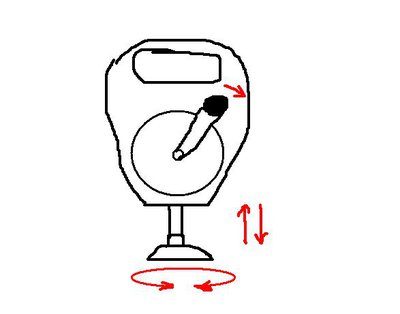

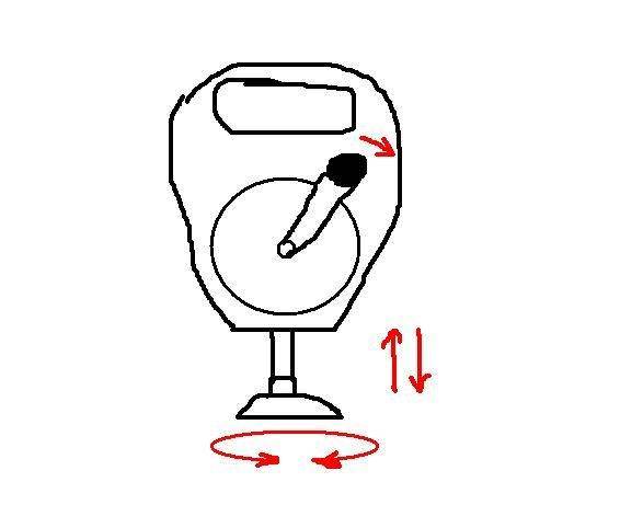

Vitek писал(а):
там не просто пристукивание, а именно притирка клапана вращением! Причем вращение хитрое - полоборота назад - оборот вперёд и так циклично повторяется, и при этом всём ещё и пристукивает! Основное здесь - именно вращение
 Заголовок сообщения: Re: Работы по клапанам (фотоотчет)
СообщениеДобавлено: Ср янв 18, 2012 10:23 am
Vitek писал(а):
Vitek писал(а):
тПричем вращение хитрое - полоборота назад - оборот вперёд и так циклично повторяется
Вот так вот как раз и правильно. В ручную крутя так и получается...

Ещё раз говорю: дело не просто в ручном вращении, а в механизме устройства. Я ручку крутил в одну сторону постоянно, а кинематика приблуды такая, что она это одностороннее вращение преобразовывала в возвратно-поступательное вращение с прихлопыванием!
Как-то так оно выглядело, типа древней дрели с ручным приводом. В эбонитовом корпусе и с присоской для тарелки клапана.
