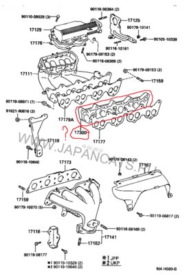

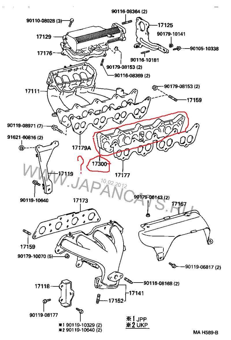

подскажите,на всех ли 7AFE ставится этот фланец коллектора и за что он отвечает?без него коллектор тоже норм встает.просто щас собираю движок и не пойму нужен ли он?
http://www.japancats.ru/Toyota/Parts.as ... 0b73e78714
CImage.png [ 231.11 КБ | Просмотров: 1422 ]

Если я не ошибаюсь, там по середине пимпка для привода заслонок коллектора.
Да и разве сами заслонки не в этой штуковине стоят

То есть там заслонки должны стоять?у меня 7афе не лб

Мне кажется без него болты слишком длинные будут которые коллектор крепят!

Ну так кто скажет возможно ли без него коллектор поставить?если нет то куплю,мож у кого завалялся

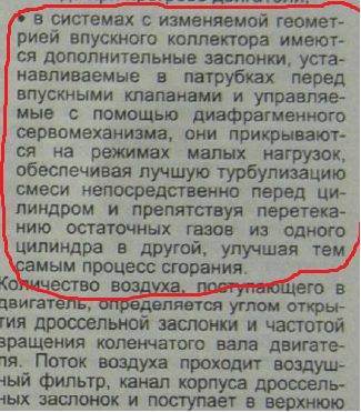

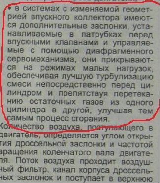

короче нашел книгу про свой движок и понял что не нужны там эти заслонки потому что не ЛБ
впрыск.png [240.62 КБ]

возможно ты просто выбрал схему в каталоге с ЛБ заслонками. Если у тебя двиг не ЛБ то они сто процентов там не нужны)))

у меня 100% не ЛБ. он то ли с целики 200 то ли с короны японки
